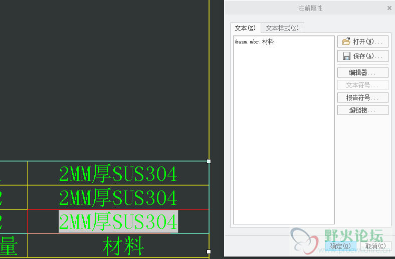

在制作bom时,有栏是零件规格,在这里要填入材料名称和规格(比如钣金件有厚度)。
在组件里是没有材料的,只有单个零件中有材料的。
请教各位:零件规格如何在组件那一行显示为空,钣金件有厚度的加上显示厚度,非钣金件的显示为空呢?

是类似这样子的吗?

是的,就是钣金件就有厚度,非钣金件的就不显示,还有如是组件的话就连材料也不显示,请教你是如何设置的

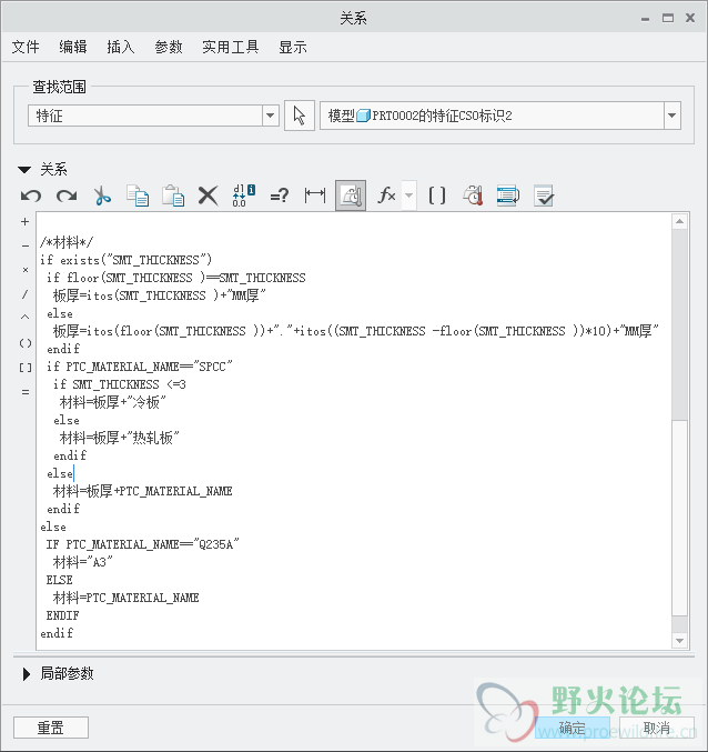

在钣金件中有一个厚度参数
添加关系
/*将"SMT_THICKNESS"参数类型从实数转为字符串类型
if floor(SMT_THICKNESS )==SMT_THICKNESS
  板厚=itos(SMT_THICKNESS )+"MM厚"
else
  板厚=itos(floor(SMT_THICKNESS ))+"."+itos((SMT_THICKNESS -floor(SMT_THICKNESS ))*10)+"MM厚"
endif
材料规格=板厚+PTC_MATERIAL_NAME
然后在工程的BOM表中添加“材料规格”这个参数就行了,要注意的是从钣金件转换为实体零件时"SMT_THICKNESS"参数是不会自动删除的。
截图是我现在用的关系给你参考一下
