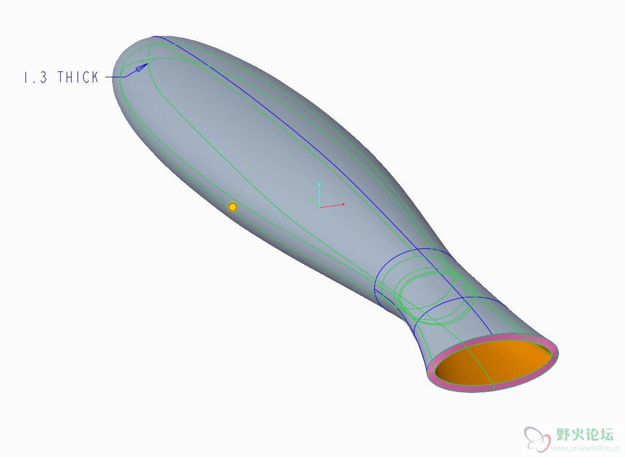

如图。曲面是不规则的
creo可以将面合并成一体吗,就是  带边着色  显示的时候看不到线的合并。

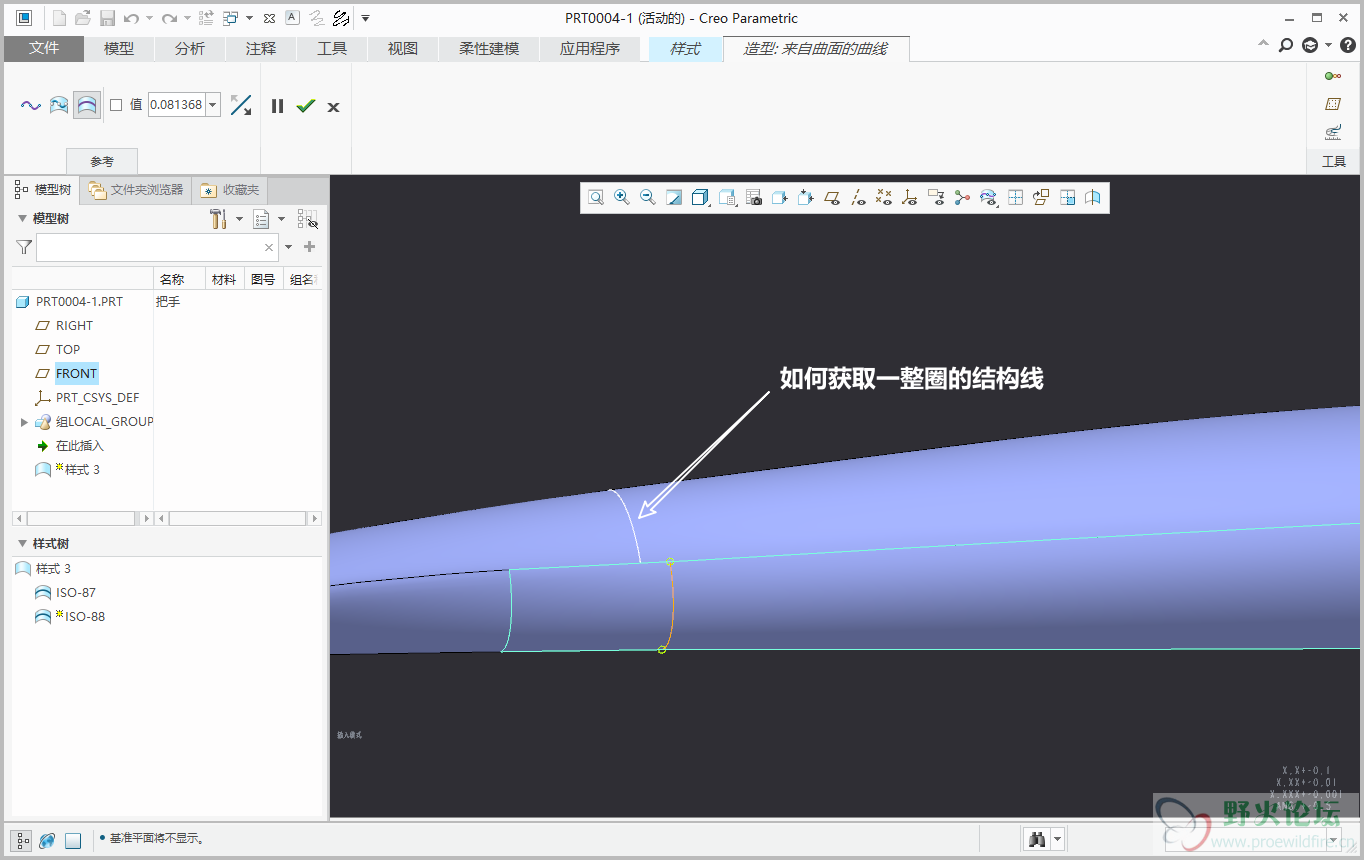

可问题是现在提取的UV线端点与端点没有连在一起。
你说的合并曲线是指 复制 粘贴 shift连选 逼近。我想要的是提取整个曲面(已经合并)的UV线

发表于 2020-11-23 08:17 | 显示全部楼层
先把曲面合并了,再做一个平面或者拉伸一个直的平面,用相交可以得到一圈的曲线啊

平面切出来的线是直的,我想提取UV线来做新面。目前就是用平面做出来的,曲面加厚不了
附件是曲面,要求向里加厚1.5,但是有个小面无法加厚。

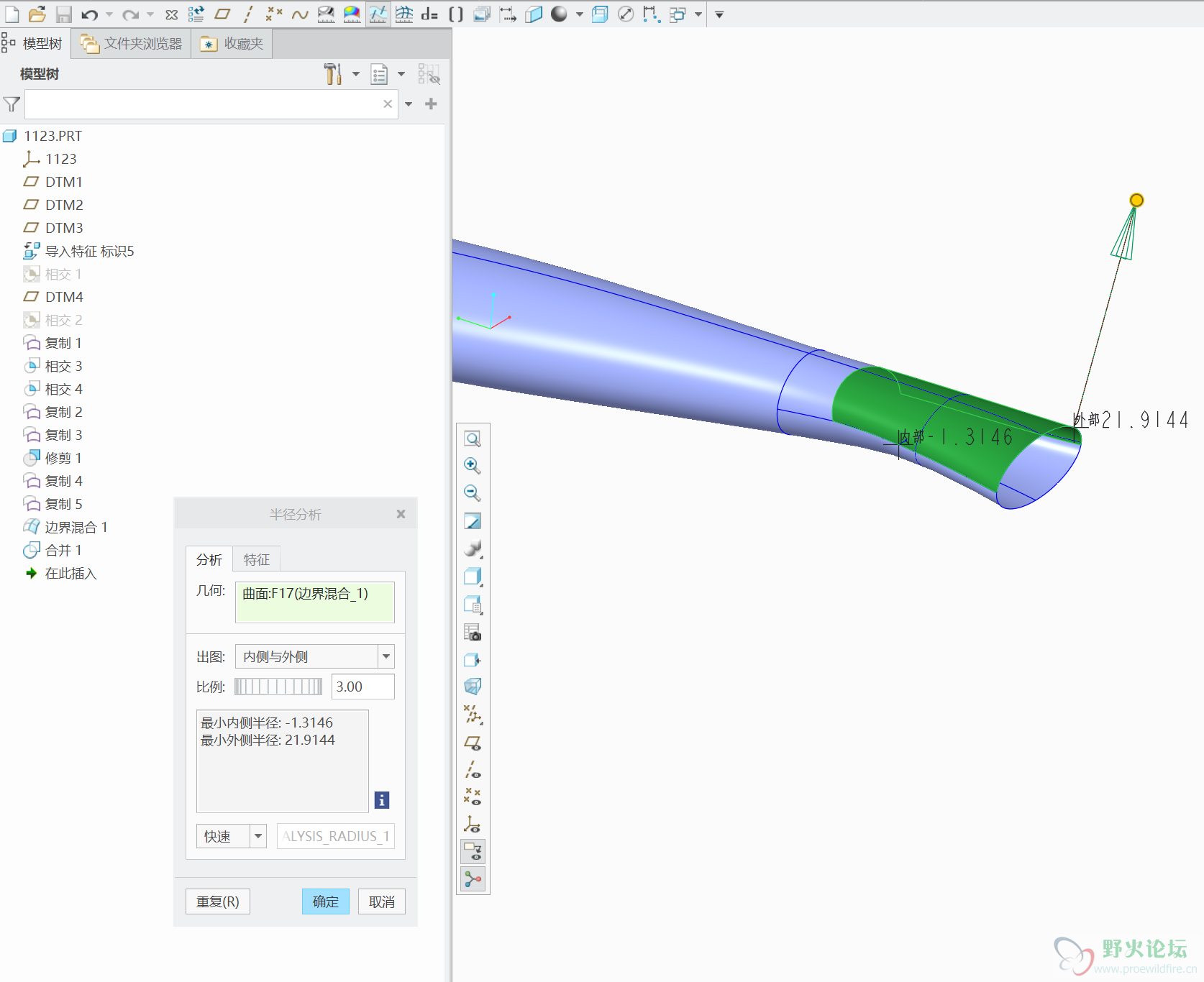

发表于 2020-11-24 08:40 | 显示全部楼层
曲面后面那截重新做了混合,相交的曲线要复制粘贴(逼近)合并成一条完整的线(不然碎面太多),修剪再合并。最后得到的曲面因为曲线没有相切约束,质量也不是太高,并且曲面最小半径1.3多,只能加厚1.3左右。
希望能够帮到你。
