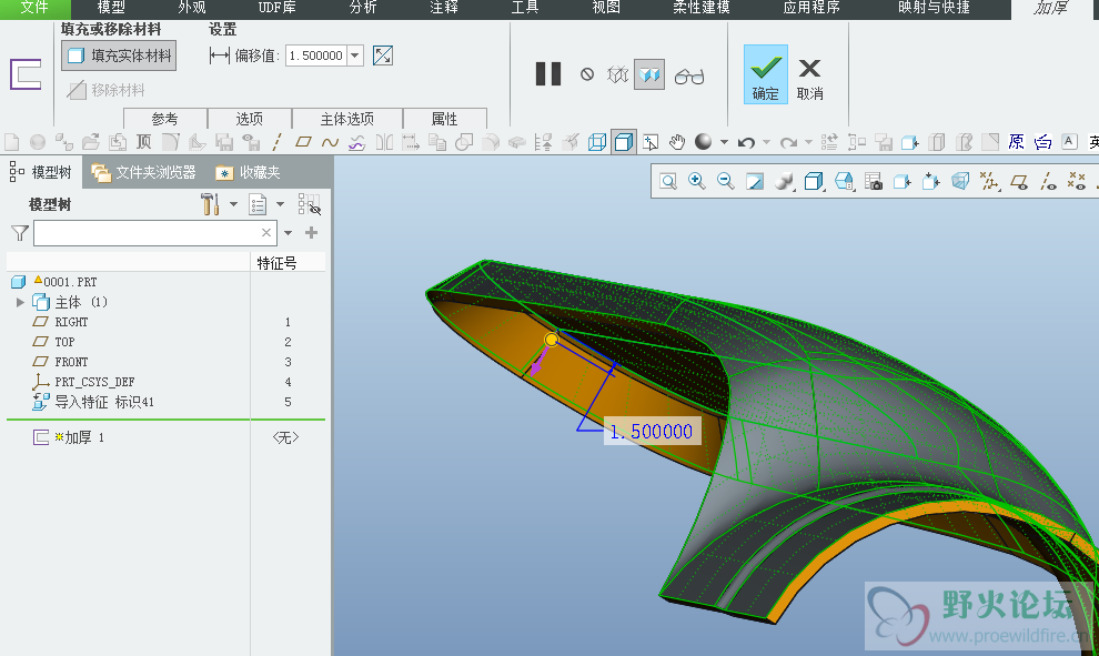

[求助] 这种怎么加厚不了?烦请各位大侠指点!
113
151
发表于 2020-10-17 17:08 | 显示全部楼层 |阅读模式
把图纸曲面重新做了下,,,,还是加厚出问题!!!
切面后这样的
切面后这样的
0003.rar
66.7 KB, 下载次数: 27
113
151
 楼主| 发表于 2020-10-17 17:08 | 显示全部楼层
烦请大侠指点!!!

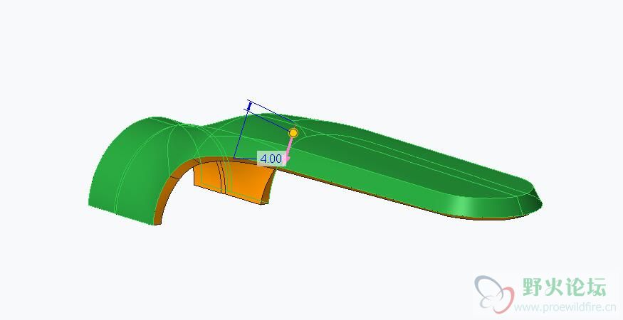

发表于 2020-10-17 17:26 | 显示全部楼层
可以加

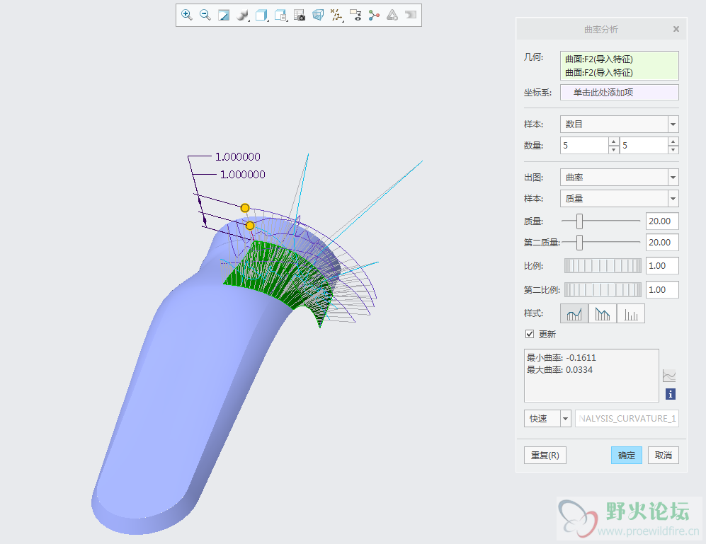

发表于 2020-10-17 22:24 | 显示全部楼层
这四个面的曲率有问题,面估计得重新修,曲率得问题导致在加厚时,如果在垂直于曲面的方向上加厚,这四个面无法实现

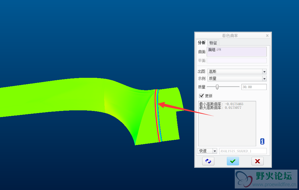

发表于 2020-10-20 09:49 | 显示全部楼层
是面质量不好吧~

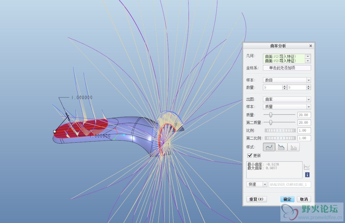

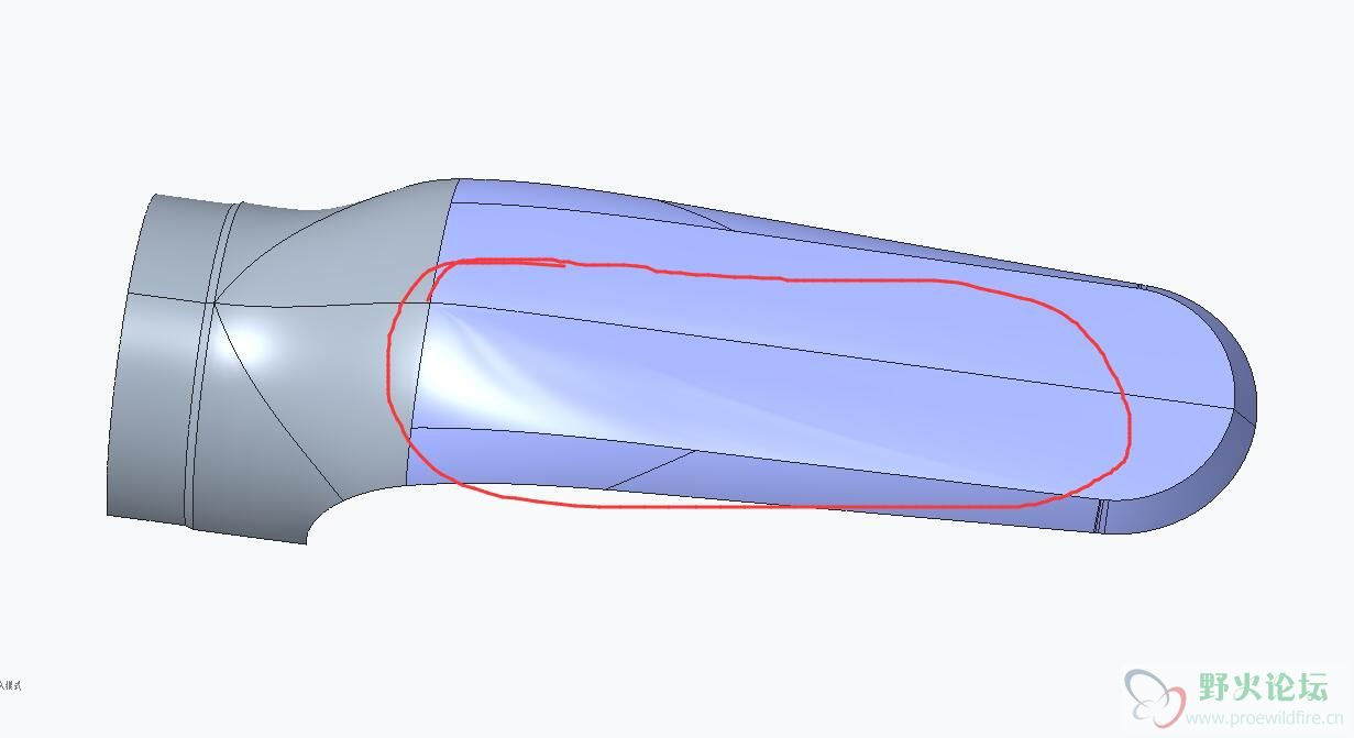

706
864
发表于 2020-10-24 22:56 | 显示全部楼层
这么简单的一个图被你画成这样,你还是刚刚学吧?碎面太多了,面的质量太差了,把线的曲率调调好面的质量自然就高了,多练画样条
