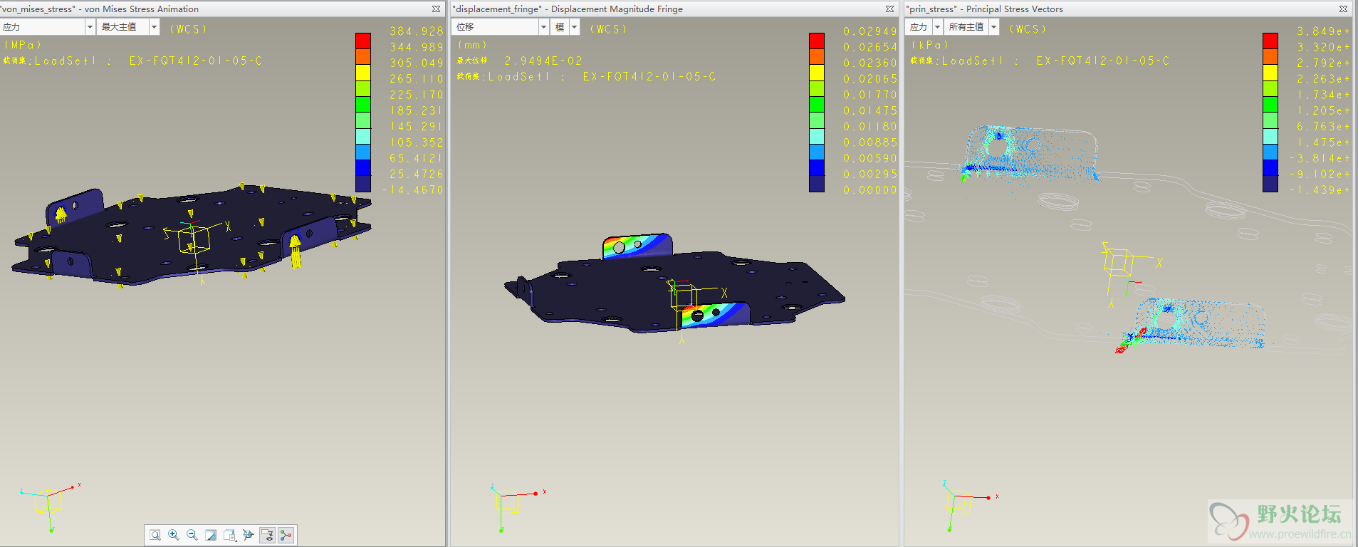

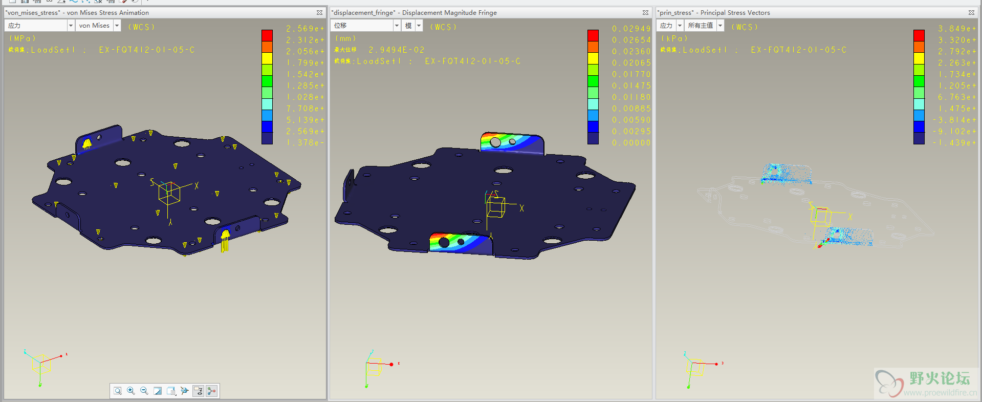

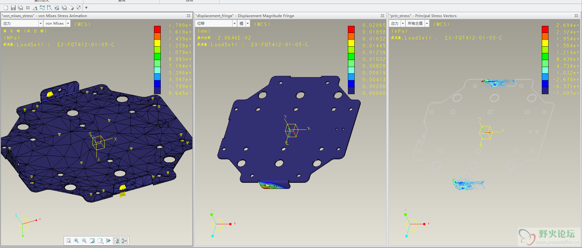

大神们,有一块板,下面会固定350kg的重物,再通过吊耳吊起,板子厚度5mm,材质Q235,请问这样的结果合格吗?
我设定的固定是整个底面,第一张和第二张图是给吊耳处加了5000N向上的力,第三张图是3500N的力。请问:1、我这个板子吊孔合格吗?

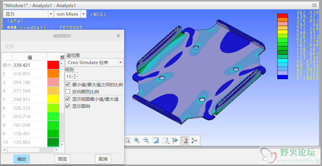

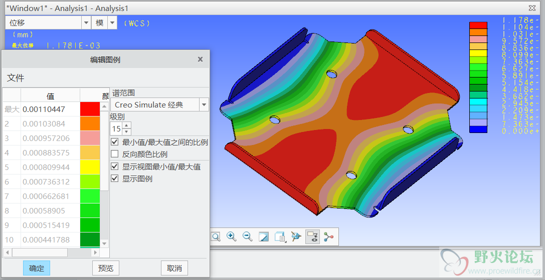

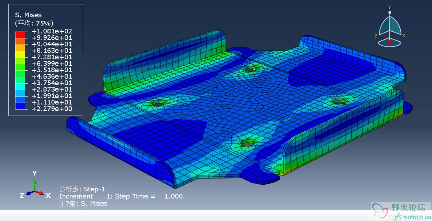

首先,我认为帖子中的约束方式有问题:计算应力应变时,你应该考虑实际的约束关系。比如约束应当将吊耳孔作为固定约束,然后在底面4个螺钉孔加载载荷。也可以以底面4个螺钉孔作为固定约束,然后在吊耳孔加载载荷。否则分析的结果可能不是你想要的,或者说是不正确的。
下面回答你的问题:
1.关于如何判断是否合格的问题:加载载荷后,最大应力不超过材料许用应力值(比如Q235,屈服强度为[σ]=235MPa)即认为合格。(但是常常因为软件分析与实际使用环境有差异,需要考虑安全系数κ,那么你可以用公式:κ·σmax≤[σ]来进行判断)
(因为帖子中的零件没有给尺寸,大致根据形状随意画的模型,板材厚度5mm,材料Q235,在中间四个螺孔位置加载载荷5000N,分析的结果如图。)

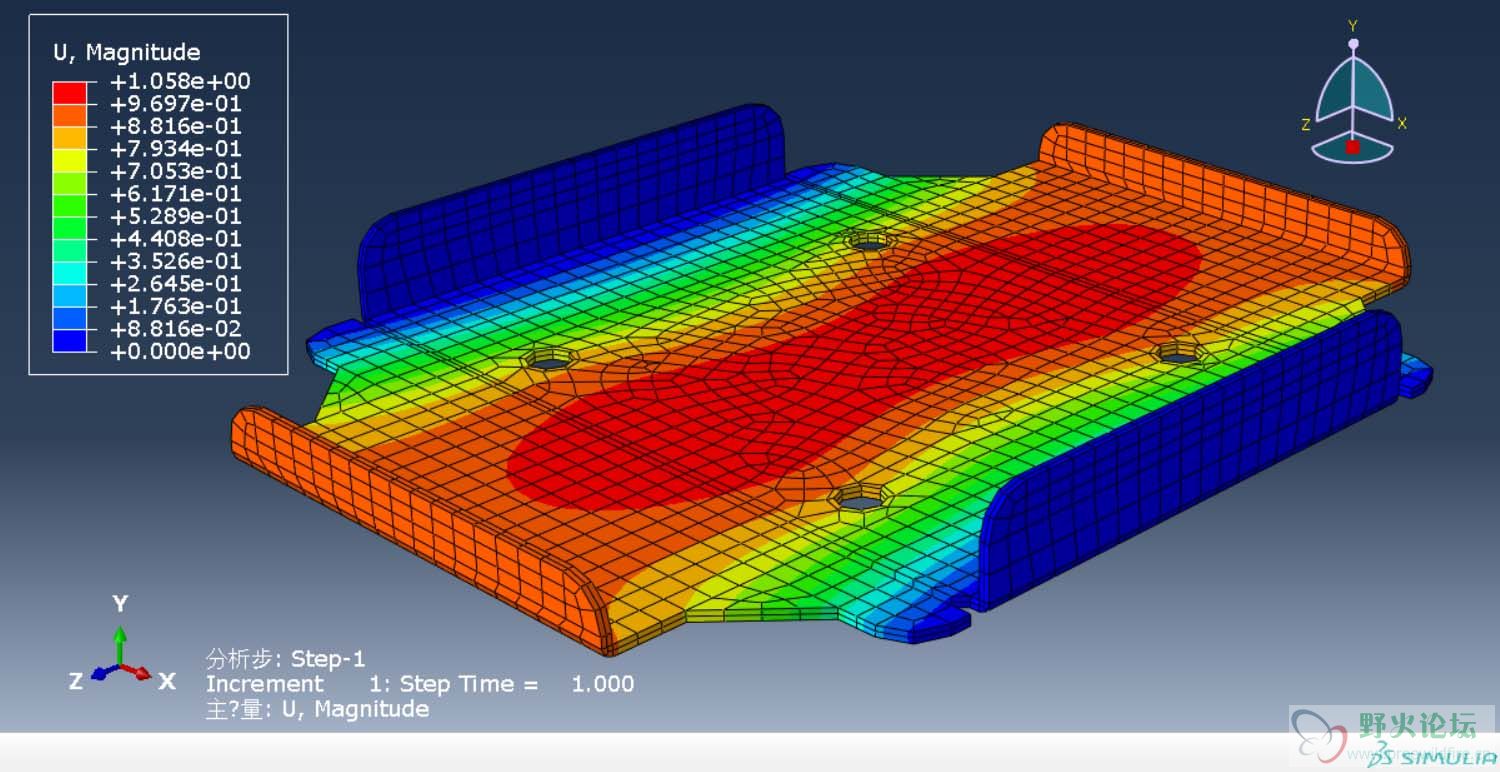

Creo Simulate做的结构仿真,感觉不如ABAQUS结果好。理由是:结构的有限元划分方式有较大差异(Creo侧重于三角面划分方式,ABAQUS侧重于六面体划分方式),计算结果的精度等级有明显区别。
CREO 仿真--应变
CREO 仿真--应变
图1  Creo仿真分析:应变1mm附近
ABAQUS应变分析
ABAQUS应变分析
图2  ABAQUS变形分析:最大变形在1mm附近
图3  Creo仿真分析:应力,5000N载荷安全,可用
ABAQUS应力分析
ABAQUS应力分析
图4  ABAQUS应力分析:5000N载荷安全,可用
2.最大值的位置:主页--查询--模型最大值

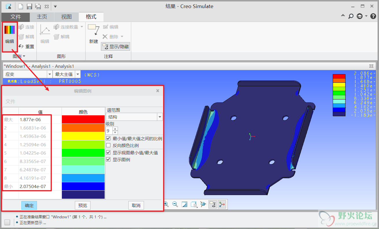

3.关于单位的问题,我感觉是不是设置的问题,也或者是软件的bug。你可以按下图方法查看。
