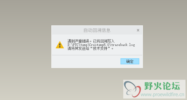

新电脑,刚装的creo5.0,没配置模板之前可以打开,配置了陈杰那个模板之后一打开就遇到严重错误,自动回溯,上网查试了很多方法都没有效果,有没有大神知道怎么处理?

你要把config和配置文件发上来,才能帮你看不然也不知道什么原因的

下面是配置模板跟config,

https://pan.baidu.com/s/1LsizVAq ... 20CREO%20Parametric
大佬,这个网站就是那个文件,帮忙看下吧,一打开就回溯,没法用,查了好久了,还是搞不懂,配置文件就在最后一个压缩包里
发表于 2021-1-7 17:30 | 显示全部楼层
我今天也碰到这个问题了,删掉pro_font_dir这一项就好了
