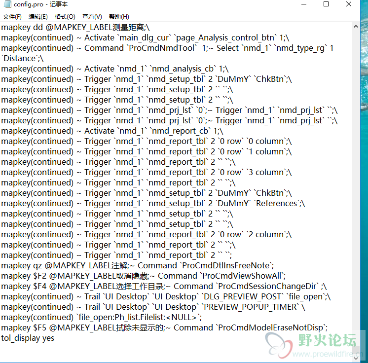

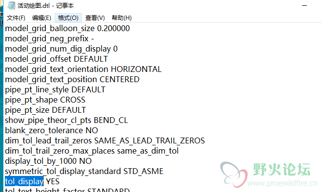

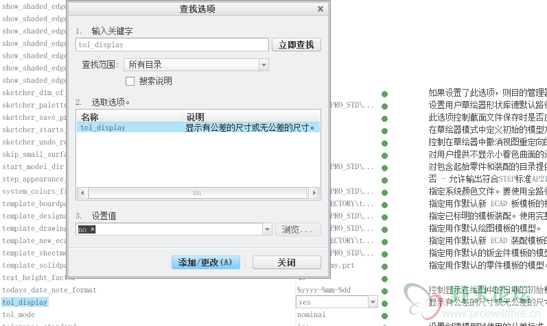

tol_display    已经设置为yes了     但是点查找,就像下图一样一直都是no     每次重启软件绘图模板里面yes也变成No了    有没有人遇到这种情况啊?

发表于 2020-10-15 15:47 | 显示全部楼层
你查找的都是默认的参数,在显示里的才是现在起作用的

 楼主| 发表于 2020-10-15 19:05 | 显示全部楼层
那我要如何设置才能保存呢?    不用每次都到界面更改yes

发表于 2020-10-20 10:09 | 显示全部楼层
你只要按字母排序拉下去看一下,如果是yes就是有效了,不要用查找功能看,那些一般是默认的参数,一般配置文件放在启动目录则可以起效了.
