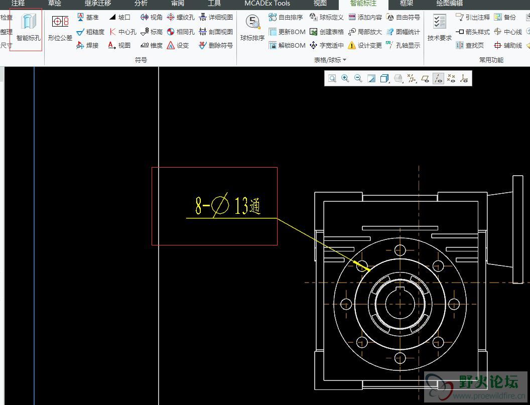

请教一下各位大佬,creo中有没有类似的功能:能统计同类尺寸的特征数量,比如附件中不同螺丝孔的数量。

发表于 2020-10-9 10:58 | 显示全部楼层
去买syndrawing,可以统计一个相同孔的数量

发表于 2020-10-9 13:29 | 显示全部楼层
大佬你的智能孔标注添加文件能分享下嘛?? 的购买了插件没时间 搞那个孔文件夹
71
96
 楼主| 发表于 2020-10-9 13:34 | 显示全部楼层
这个是二次开发的外挂么?看起来很不错,谢谢大佬!
1776
2376
发表于 2020-10-9 13:44 | 显示全部楼层
拉伸的通孔识别不了,只能识别 孔特征做的

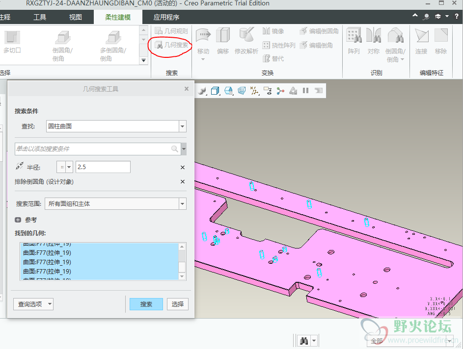

 楼主| 发表于 2020-10-9 13:47 | 显示全部楼层
我这边用的最新版本的Creo 7.0, 好像这个辅助外挂还没有更新,
刚才有摸索了个比较笨的办法。柔性建模 中几何搜索 ,可以找到相同孔径的特征,并高亮显示,缺点是不能自动区别螺纹孔和圆孔。

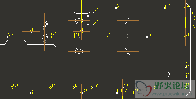

发表于 2020-10-10 21:21 | 显示全部楼层
刚才有摸索了个比较笨的办法。柔性建模 中 ...
工程图里要快速标注出数量

发表于 2020-10-10 21:22 | 显示全部楼层
用到了就配置一个,下次就可以了
1776
2376
发表于 2020-10-10 21:52 | 显示全部楼层
fuguangyi 发表于 2020-10-10 21:22
用到了就配置一个,下次就可以了
你的分享一下 我添加盲孔一直添加不了
