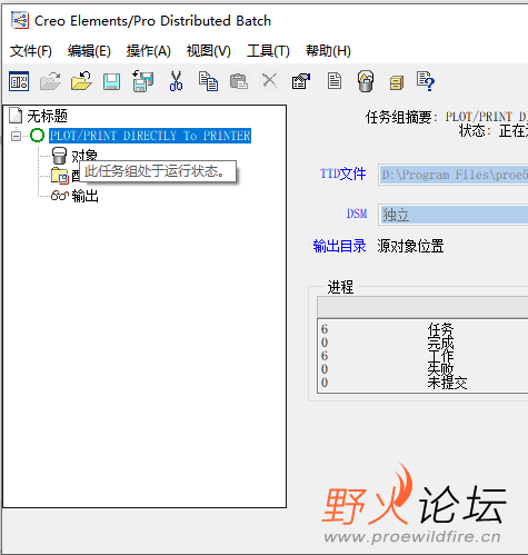

从workspace上批量打印图纸太慢了。
先把工程图下载到workspace, 然后从workspace 里面的tool---export from workspace 到本机。
然后用distribute batch批量打印可以加快速度。

请教批量打印怎么设置,怎么PDF管理?
