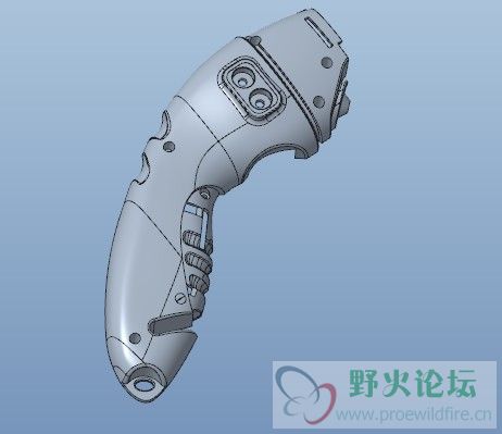

[求助] UG导出stp文件,creo打开破面如何修复

打开看了下,里壳面没有,办法找UG档从新转,要么就自己用现有面偏进去补上,自己搞不定就花给小钱找人搞定

发表于 2020-8-14 07:33 | 显示全部楼层
有ug的源文件么?

发表于 2020-8-14 07:48 | 显示全部楼层
精度改为0.1,你试下  附件为7.0版本

 楼主| 发表于 2020-8-14 08:06 | 显示全部楼层

这版本有点高   打不开

发表于 2020-8-14 08:12 | 显示全部楼层
proeWildfire 5.0 这个版本

 楼主| 发表于 2020-8-14 08:20 | 显示全部楼层
大神  你这是改了精度么?还是调整了什么?

发表于 2020-8-14 08:25 | 显示全部楼层
用nx1892转stp。creo新建零件,精度改为0.1后,再导入stp.
 楼主| 发表于 2020-8-14 08:50 | 显示全部楼层
那就是精度问题导致破面   CREO 精度是0.01   没有0.1的精度

发表于 2020-8-14 09:55 | 显示全部楼层
看了看,确实破的厉害,单creo我是搞不定的,不过学到了楼上大佬的做法,也对,用NX转一下是挺好的。

发表于 2020-8-14 10:23 | 显示全部楼层
我是硬补出来的,效果也非常好,但是转换成STP的话,还是有破面,应该是精度的问题,
