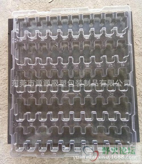

[求助] 类似这种吸塑盘咋么画,需要注意的地方有吗

发表于 2020-8-1 15:01 | 显示全部楼层
拉伸,抽壳,so easy!

 楼主| 发表于 2020-8-1 15:32 | 显示全部楼层
h416404191 发表于 2020-8-1 15:01
拉伸,抽壳,so easy!
谢谢,像做这种产品应该是要做拔模处理的吧

发表于 2020-8-1 16:01 | 显示全部楼层
如果没有特殊要求,拔模斜度尽可能大,方便做大货
