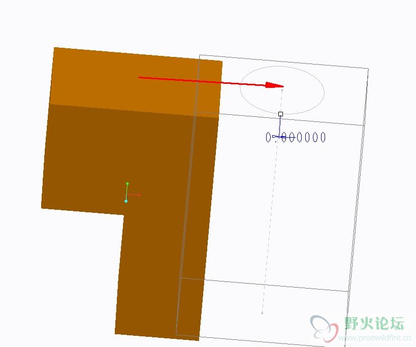

如是,CREO 扭曲中的扭转命令如何精确调整扭转中心 ,我发现扭转命令总是默认以模型的中心作为扭转中心,把中心轴选项去掉后可以手动调整扭转中心,但没有任何参数,即使重新构建坐标系也没有用,有大神了解吗?我看论坛中已经有人问过了,但没有答案,所以再次提问,望坛主不要介意。

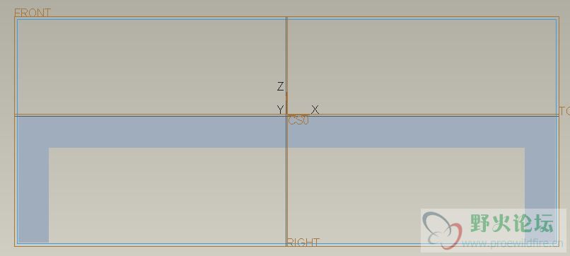

既然模型认定扭转中心是模型的中心,那我们完全可以画个线框并将其中心置于要扭转的中心,扭转时与模型一并选上即可。
prt0001.prt.rar

枢轴的位置是可以输入的啊

具体扭转哪一个区域是可以输入的,比如按比例只扭转整个高度的10%-50%,但枢轴的位置没找见在哪里输入呀?能贴个图片吗?

就是这个啊

那您可能是误解我的意思了,4楼的回答是正确的,谢谢了。
