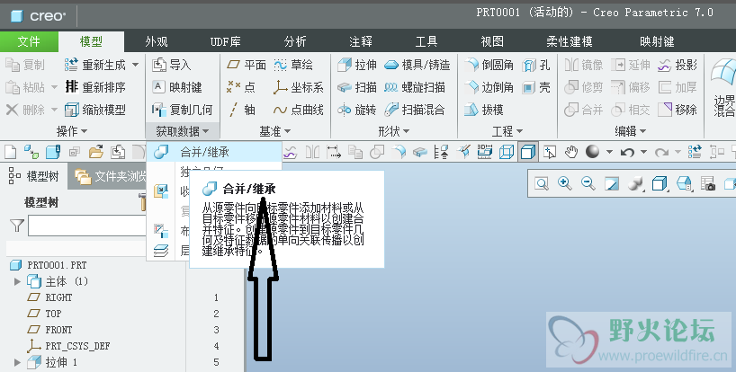

creo7.0的继承命令哪儿去了,可以进去找破面间隙的
现在我找到了,但每次启动都要配置工具栏,在配置文件中添加什么才能不要每次添加到工具栏
1546
131
2208
发表于 2020-7-23 17:31 | 显示全部楼层
看这个是不是?
453
566
 楼主| 发表于 2020-7-23 17:40 | 显示全部楼层
不是的,我是想进继承界面,进去找小破面间隙

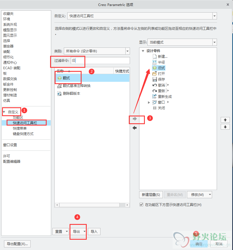

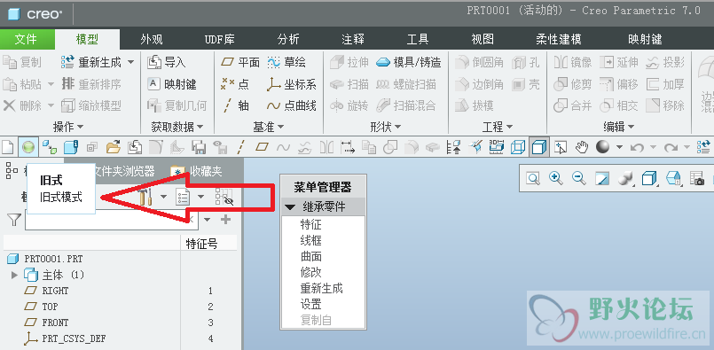

creo6.0  加入到快速访问工具栏。打开creo7.0就有,不知是不是你要的那个
453
566
 楼主| 发表于 2020-7-23 18:21 | 显示全部楼层
就是它,非常感谢
735
62
1194
希望之星勋章热心助人勋章
发表于 2020-7-30 10:26 | 显示全部楼层
只要足够的努力,剩下的交给时间!
453
566
 楼主| 发表于 2020-7-30 11:07 | 显示全部楼层
你好,谢谢你

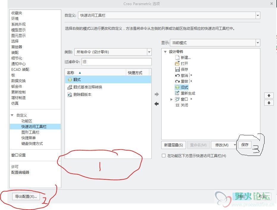

我的7.0.1版本界面似乎不一样,没有1区。在2区和3区操作均不行,你能看下是什么内容吗,贴出来我直接 加上,看看行不行,再次谢谢
735
62
1194
希望之星勋章热心助人勋章
发表于 2020-7-30 13:35 | 显示全部楼层
wlm508 发表于 2020-7-30 11:07
你好,谢谢你
我的7.0.1版本界面似乎不一样,没有1区。在2区和3区操作均不行,你能看下是什么内容吗,贴出 ...
导出配置就行
只要足够的努力,剩下的交给时间!
453
566
 楼主| 发表于 2020-7-30 15:05 | 显示全部楼层
可导出也不行啊
