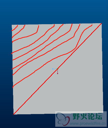

这类线如何阵列 如图

发表于 2020-7-22 14:41 | 显示全部楼层
把两边线成为参考

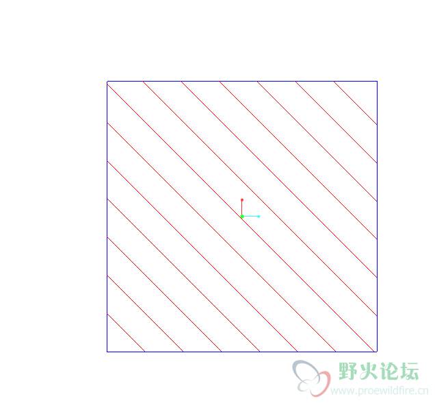

发表于 2020-7-22 14:57 | 显示全部楼层
五角星光线阵列教程
http://www.proewildfire.cn/thread-116341-1-1.html
看看这个吧

 楼主| 发表于 2020-7-22 15:24 | 显示全部楼层
jon1113 发表于 2020-7-22 14:57
五角星光线阵列教程
看看这个吧
感谢,学会了

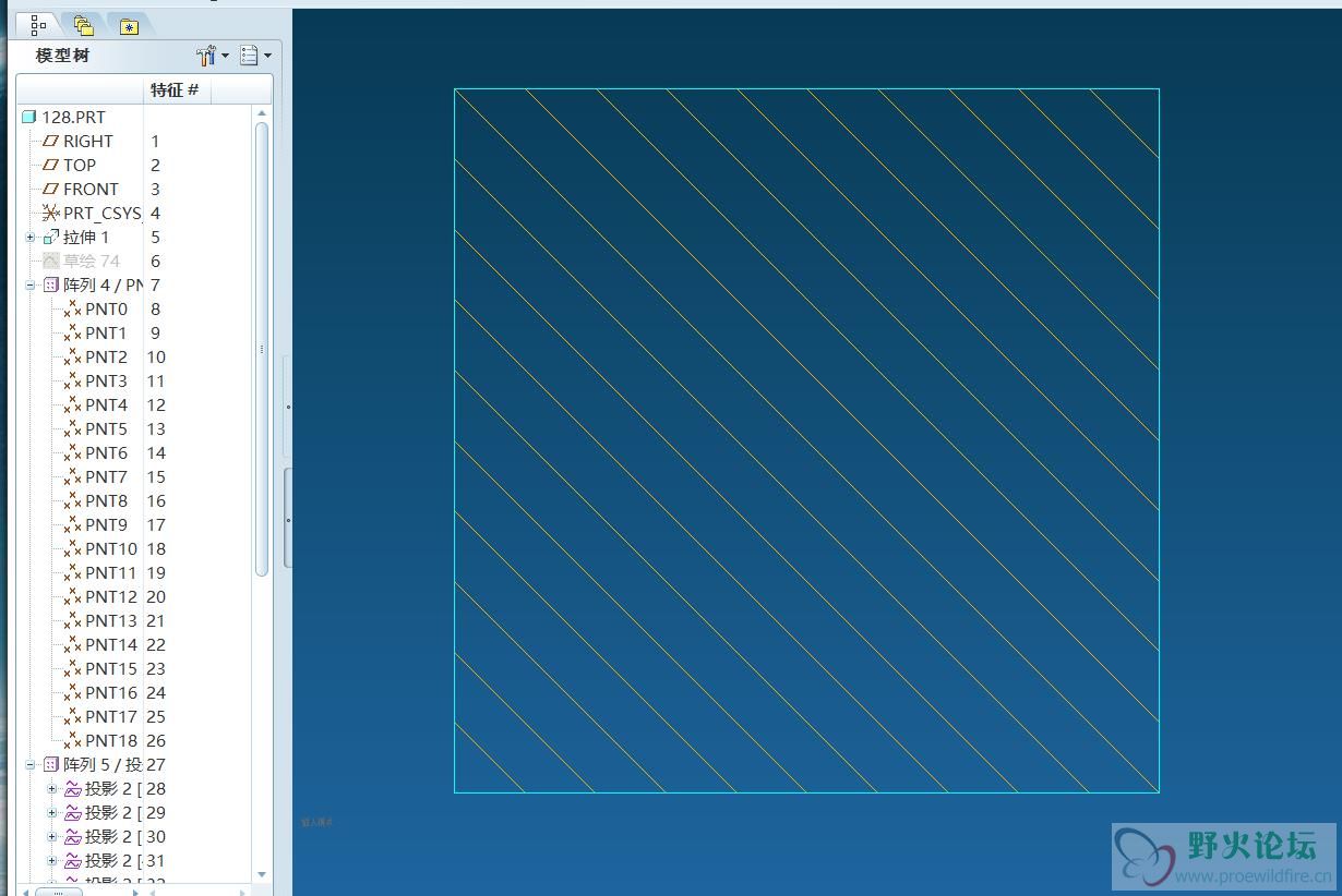

发表于 2020-7-22 16:53 | 显示全部楼层
在边上设点,然后阵列,也是可以的。

发表于 2020-7-23 20:06 | 显示全部楼层
用曲线投影然后阵列可以做到,图档里有三种思路,您可以参考一下
0723b.prt.rar
441.09 KB, 下载次数: 10
