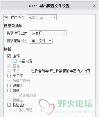

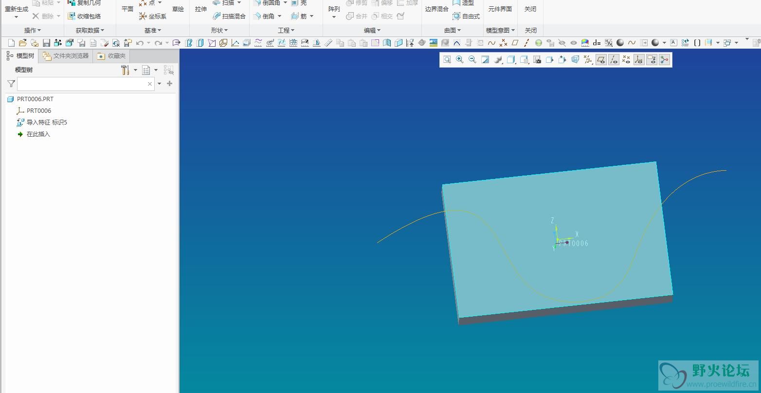

各位大侠,我用creo5.0时,建模图中有曲线,导出stp格式过程中,没有选项“实体、曲面、基准曲线…”,是直接就导出去,没有任何选项。曲线没能导出。不知道点哪里,是不是版本升级了曲线就不能导出了吗?请大侠们分享经验,不胜感激,谢谢!

选择 注释

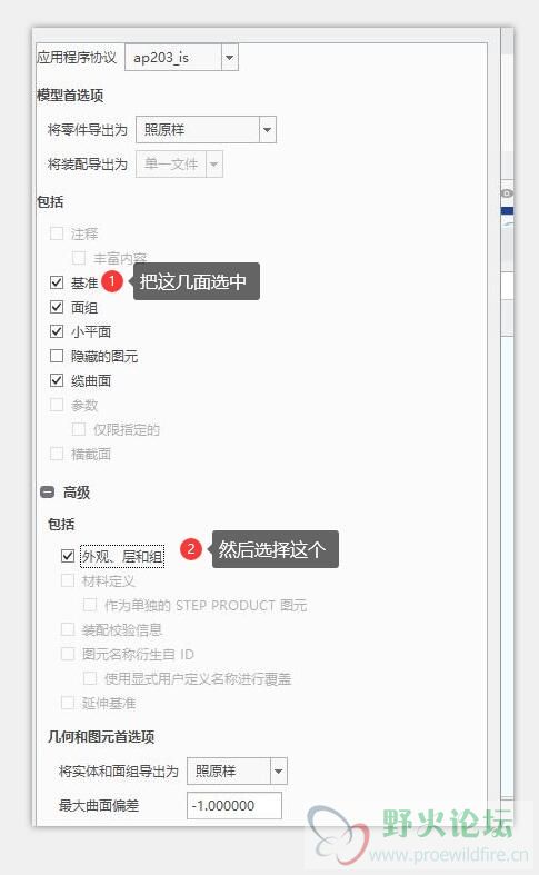

导出曲线,建议用IGES格式,并且要将自定义选项里面的基准打勾。STP默认是实体格式。

stp是可以有曲面线的,stp是代表曲面面基准线,stl才是实体

谢谢各位大侠,我终于明白怎么导出了。谢谢!!
