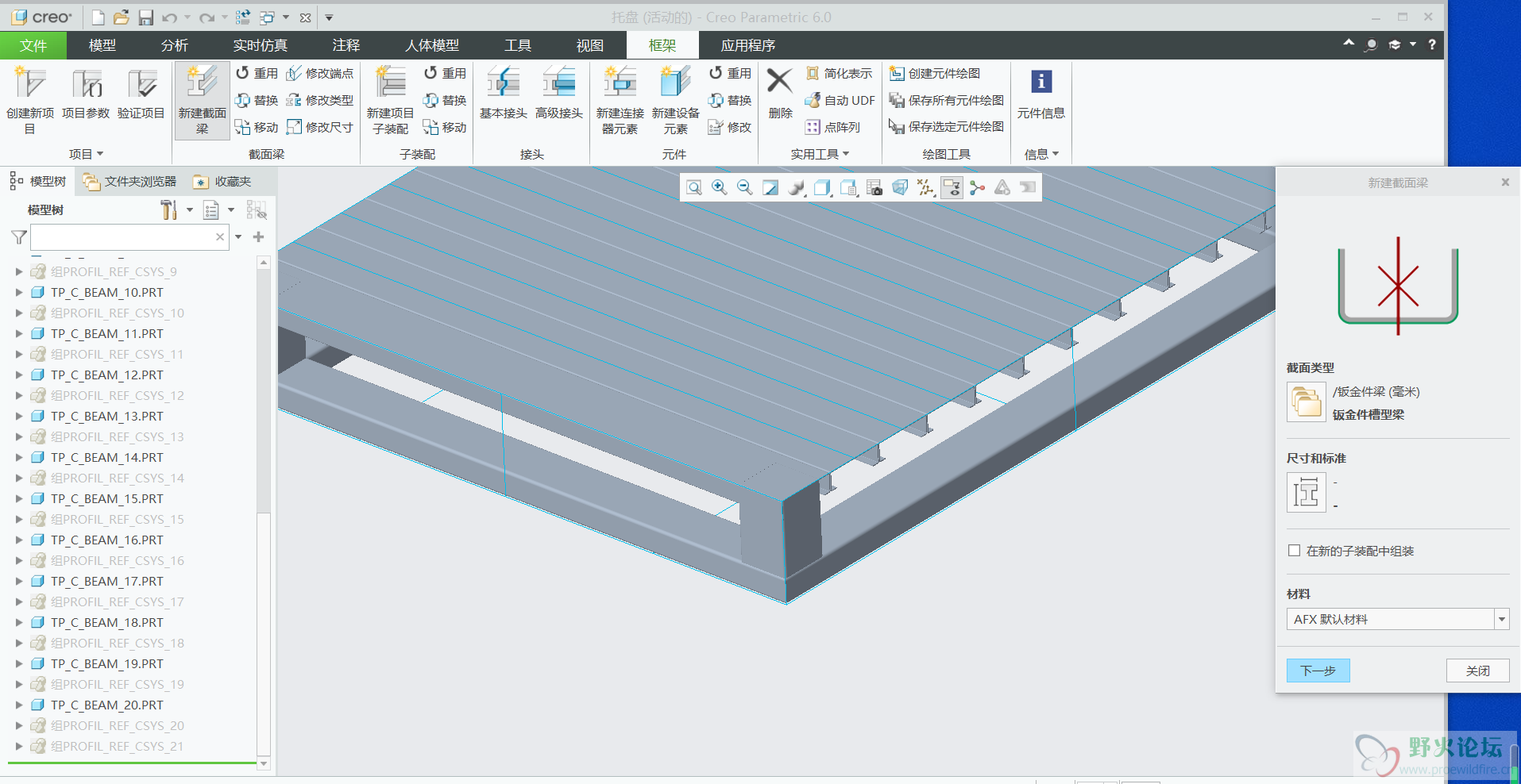

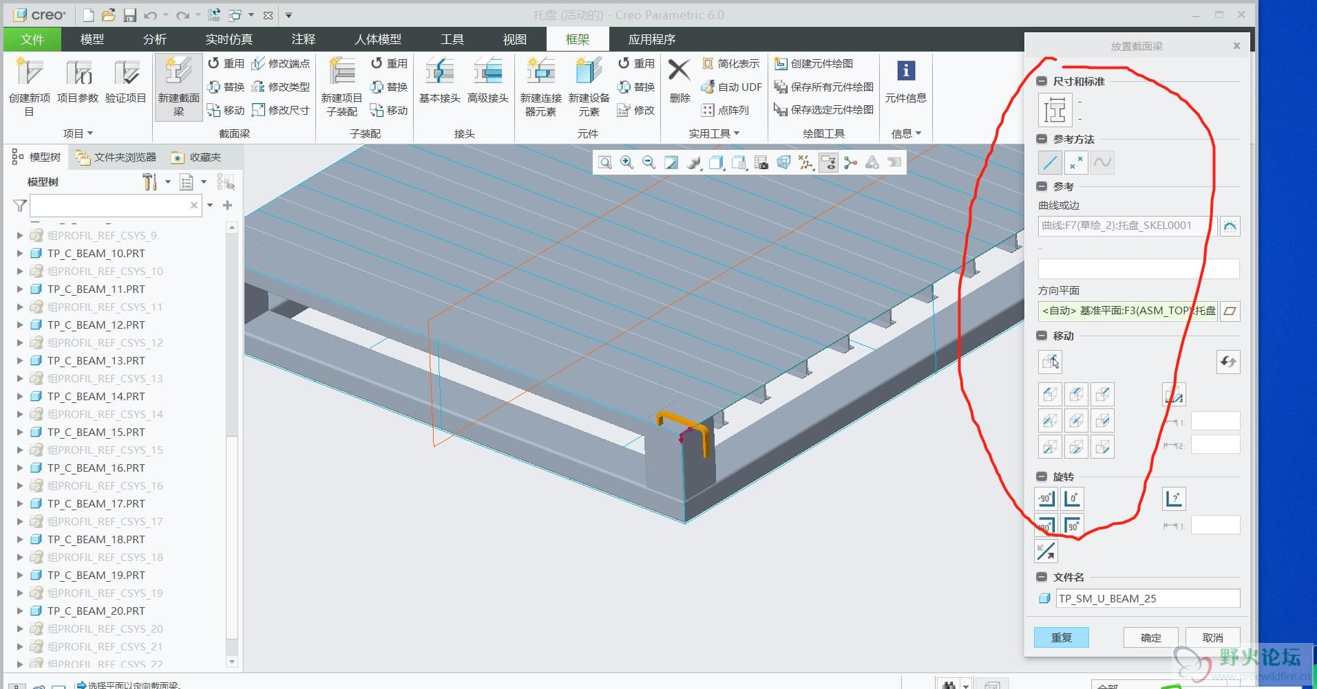

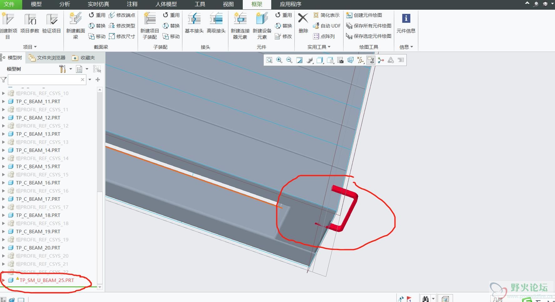

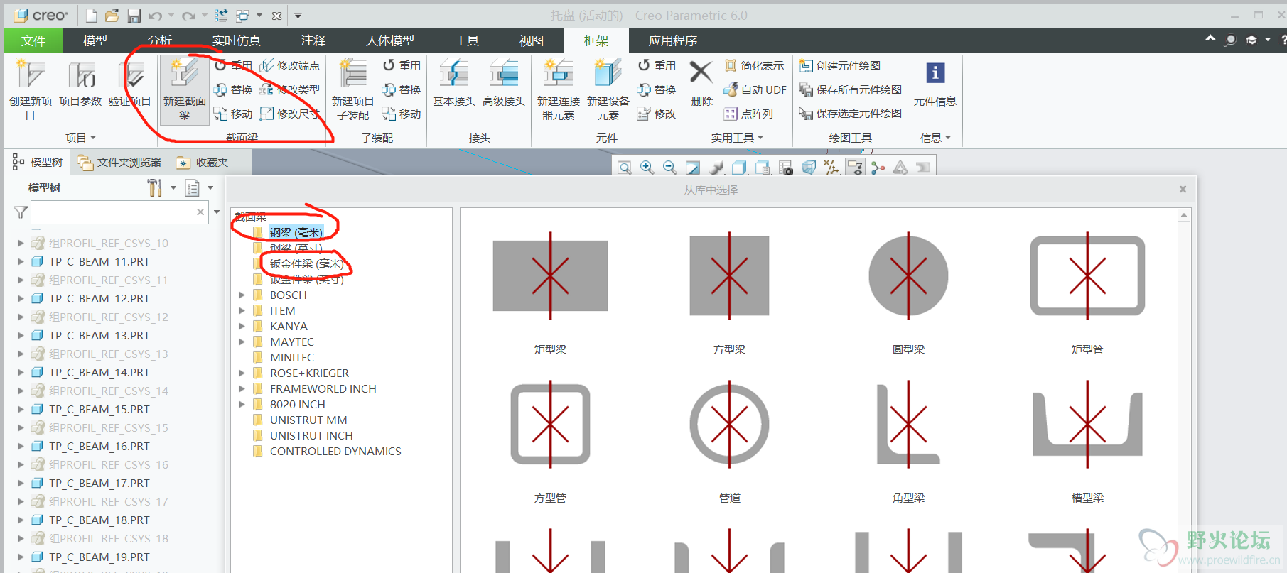

发表于 2020-6-29 20:21 | 显示全部楼层 |阅读模式

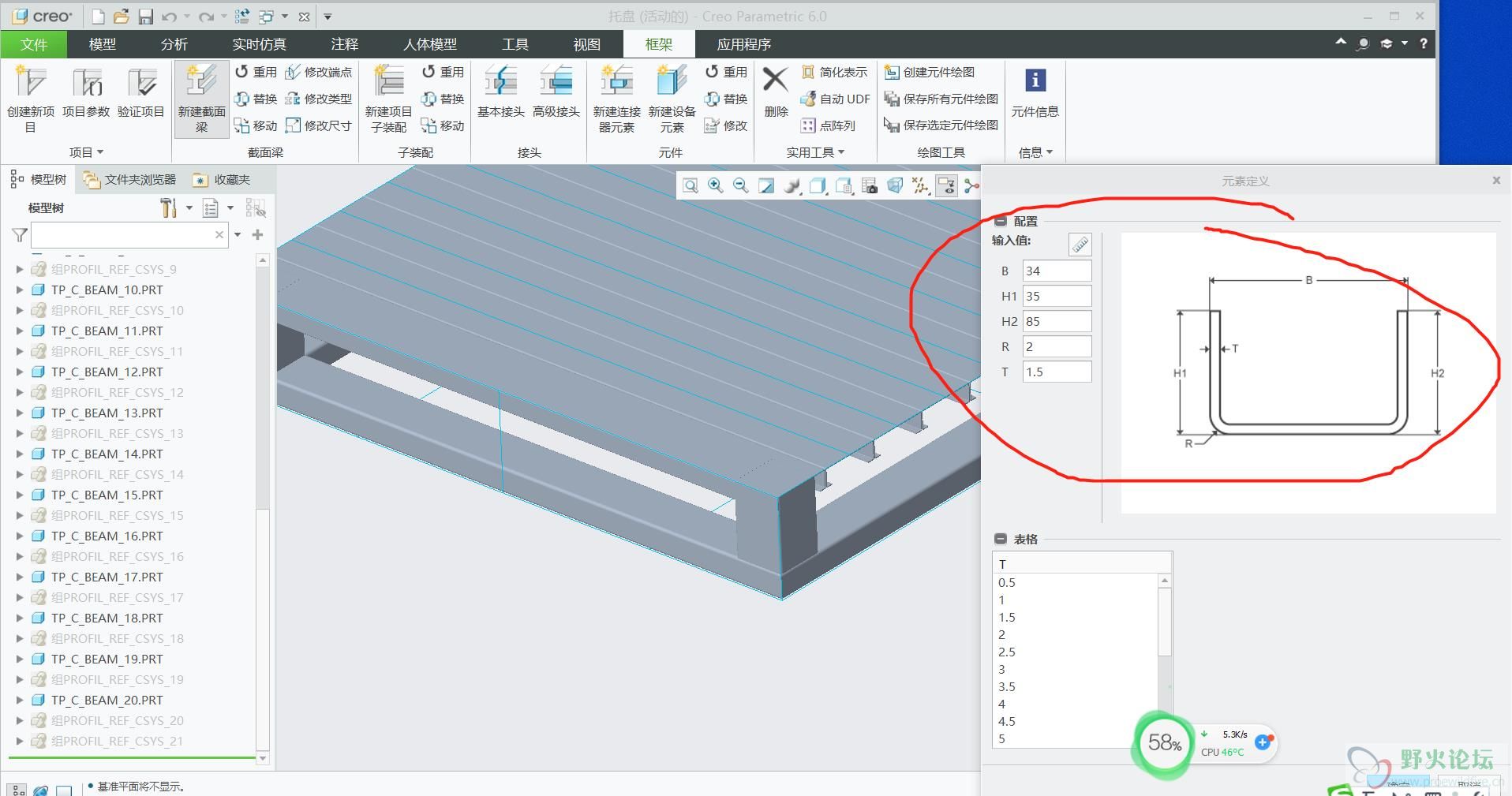

creo6.04的AFX功能也是框架里选用梁的时候,用新建截面选钢梁的时候生成没有问题,选择钣金梁的时候生成就有问题了,不知道是操作问题还是软件问题,如下图。

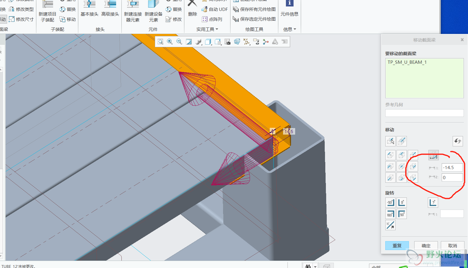

 楼主| 发表于 2020-6-29 23:19 | 显示全部楼层
就钣金梁有问题,刚装的软件,前几天用Creo2.0就没有这问题

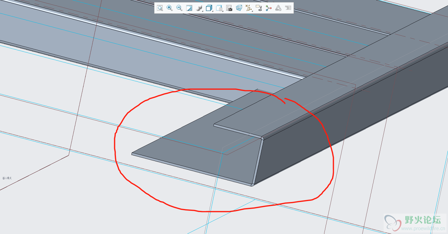

 楼主| 发表于 2020-6-30 11:23 | 显示全部楼层
自己来回答,现在可以生成了,把这个骨架的模型尺寸改短了,就能生成了,就像creo2.0时候,方管拉伸太长时,厚度就不能太小,不知道为啥?是不是和精度有关。

 楼主| 发表于 2020-6-30 11:25 | 显示全部楼层
而且现在梁位置的移动有精确的距离可以设置了,以前是可以把梁贴合在某个面上的,现在没这个功能了。
