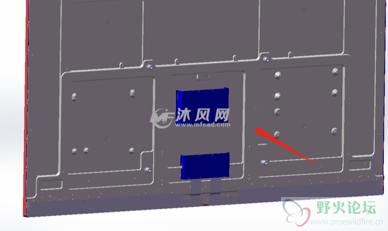

箭头处的凸包想要局部去掉。那钣金的凸模和凹模不得都要修,凹模还得补铁,然后弄平是吗,还是说只要把凸模相应的位置去掉铁,,就可以了?
跟塑胶模具有什么不同。

没看到图,如果凸模是个小镶件,拆下来就行了,凹模拆不拆无所谓;如果是整体的就把凸出位置去掉,再抛光就好了,凹模不用管。

常规的结果,一个凸,一个凹,那凸模如果不是镶件,弄平,将来想要再修回来,是不是没办法了,补铁很难控制市吗。

没图,不知道是什么工件。

箭头这个。
