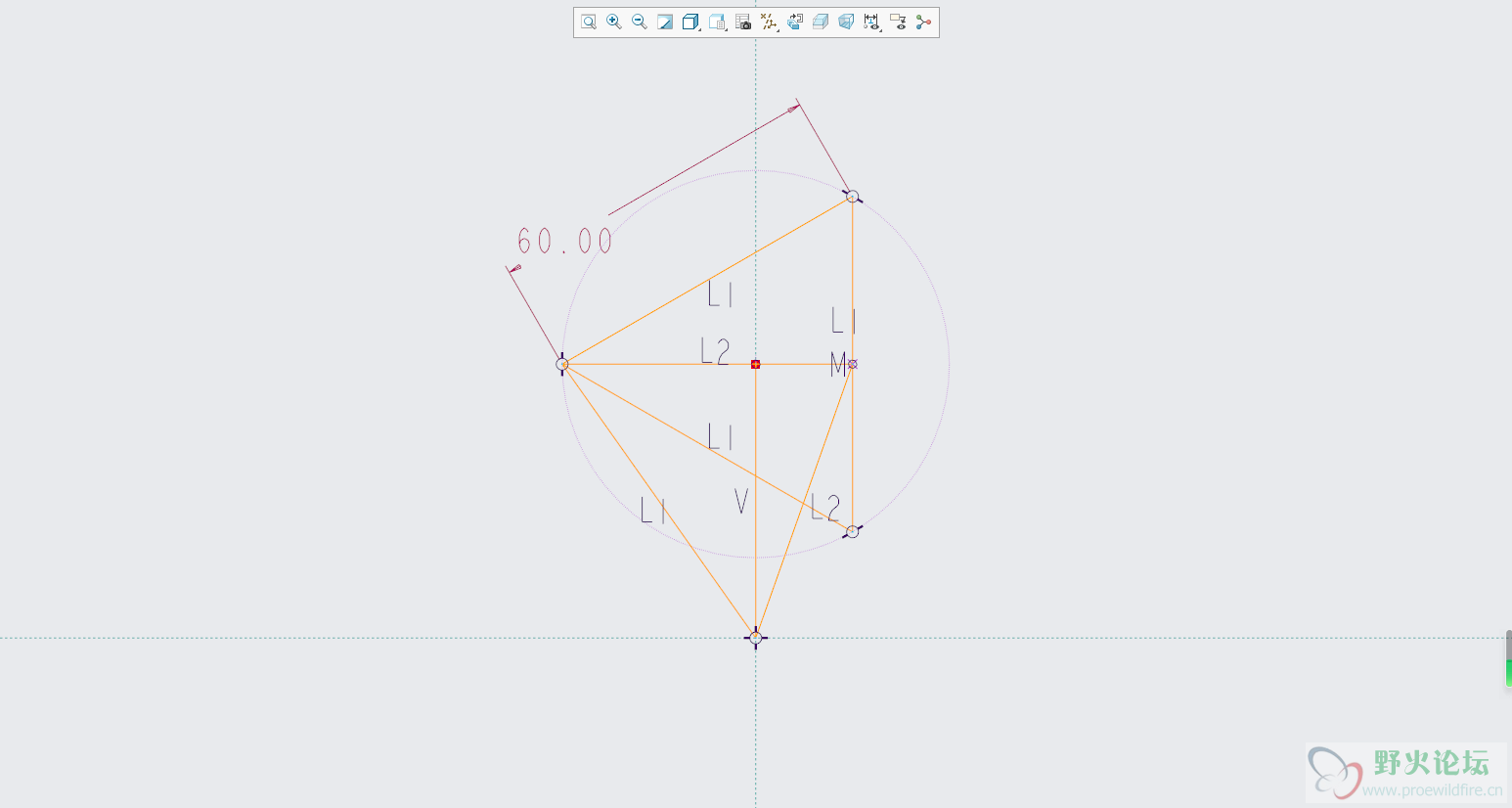

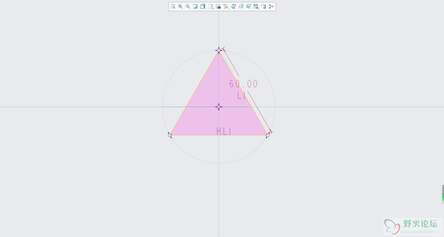

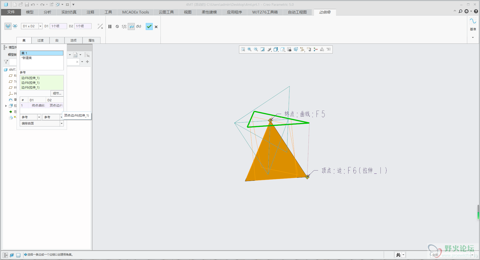

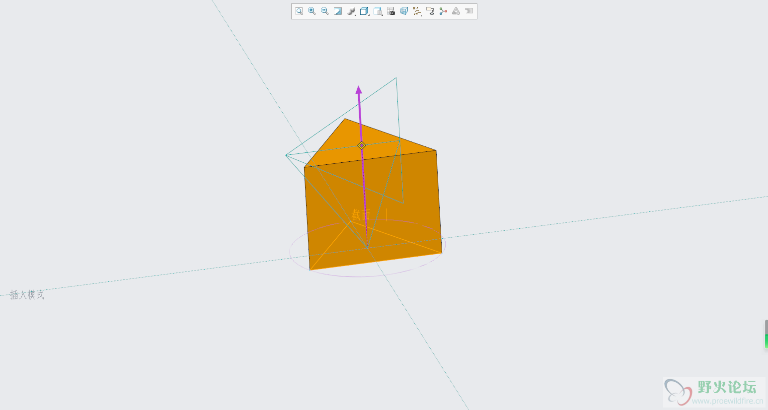

正三棱锥的画法,有变截面、混合边界、关系式几种复杂的画法,这些画法都相对复杂而且有误差,新手往往不知怎么下手,在此我用拉伸加倒角的方法做个给大伙参考参考,这个方法要比别的方法简单多了,它用是中学的几何作图法知识。

Fan. 发表于 2020-6-12 11:25
我觉得了把简单的事情复杂化不太好
不知道你有没有量一下你的模型的每一条边,它们并不是相等的。而且拉伸加倒角应该比混合简单点吧
