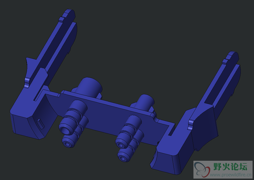

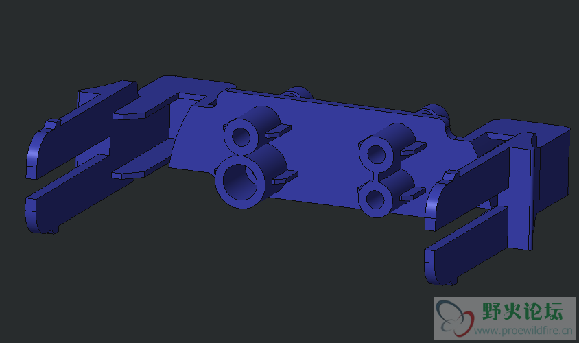

如题,请问这个产品如何出模

就是前面几个扣环吧,找了找资料,你看类似这种爆炸机构能出不

 楼主| 发表于 2020-5-14 09:56 | 显示全部楼层
倒扣这么近好处理吗

发表于 2020-5-15 09:11 | 显示全部楼层
这个简单啊圆柱两边行位出来啊就可以了

 楼主| 发表于 2020-5-15 10:28 | 显示全部楼层
973325925 发表于 2020-5-15 09:11
这个简单啊圆柱两边行位出来啊就可以了
请问行位空间够吗
