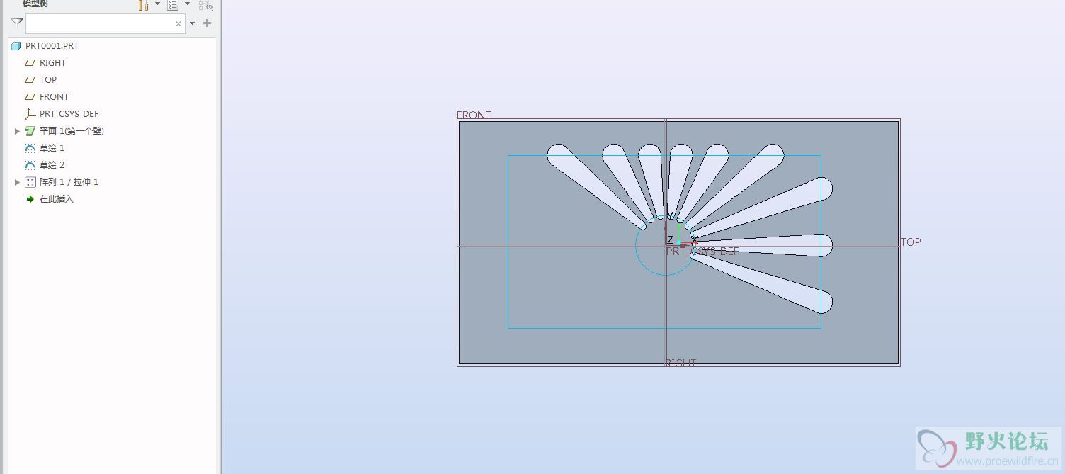

阵列的时候这样的尺寸阵列不能一周阵列,不晓得原因,还有约束好之后用轴阵列为什么不行,没有经过系统的学习,就是半路摸索的。请大神解惑,谢谢!!
如何约束后尺寸阵列不阵列一周
如何约束后尺寸阵列不阵列一周

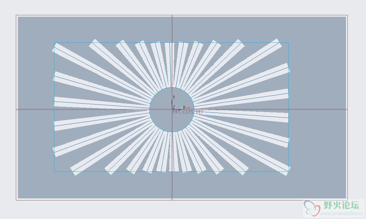

发表于 2020-5-2 16:14 | 显示全部楼层
线条约束不对,点击修改,约束为整个矩形

发表于 2020-5-2 17:05 | 显示全部楼层
你看一下

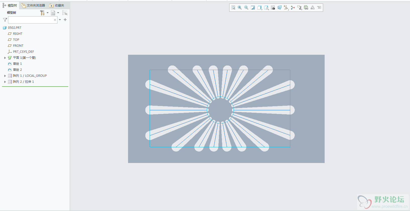

发表于 2020-5-2 17:09 | 显示全部楼层
先整个参照阵列,拉伸切除时阵列有问题,我用了扫描混合,方法应该就是这样的。

发表于 2020-5-2 18:07 | 显示全部楼层
看看

发表于 2020-5-2 18:13 | 显示全部楼层
vickylee0624 发表于 2020-5-2 17:55
多高的版本?我5.0打不开
6.0的,算了,楼下正解,方法就是那样的
