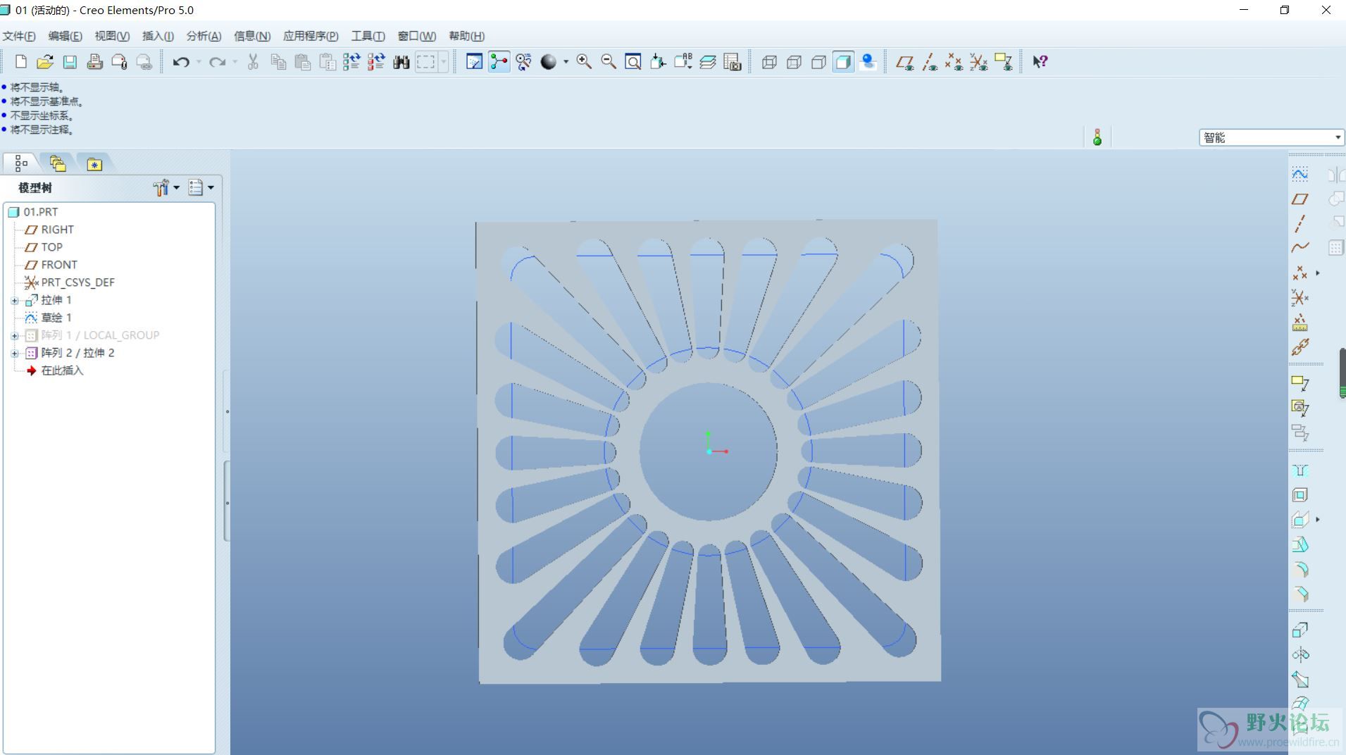

请问下为什么选增量阵列会有问题,大概分析了下,是发现这个圆参照会乱切换方向,请大神指导下应该怎么做。多谢

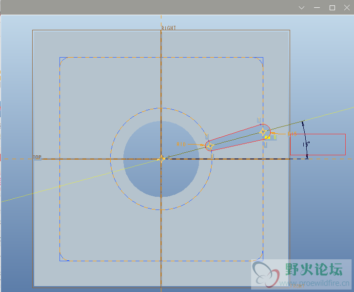

我试了一下,其他都没有问题,就是那个不按照方形轨迹走,只按照直线,

约束外圈方框时候,选取方框时右键切换直到选取整个方框,应该就可以了

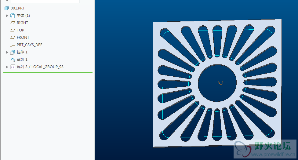

发表于 2020-5-4 08:37 | 显示全部楼层
这样也行
