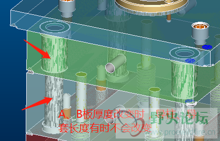

目前一直用的PROE5.0和EMX7.0,现在软件更新很快,打算升级到CREO版本,无奈各种原因EMX一直挂不上。
最近下载了11.0.2并且成功加载到CREO上,经过测试和修改发现存在几个问题还是没办法解决,故到论坛求助,谢谢。
相关配置也已经改了:
1.UPDATE_MOLDBASE_COMPS   YES
2.UPDATE_ADDITIONAL_COMPS   YES
如下图:

我用creo6.02+EMX12.0只有第一个问题,但不影响使用,软件已转为最佳拟合,其他没有问题。

可以分分享一下EMX12吗?

EMX12.0调出1515模架,导柱孔是不是不偏心?
