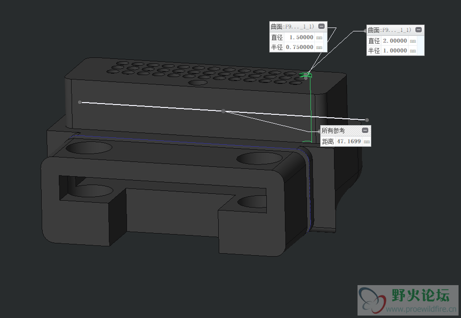

请问这个塑胶件可以出模吗?ABS材质,胶厚不均匀

可以,滑块加斜销

cc0924 发表于 2020-4-10 09:42
可以,滑块加斜销
但是那两个大圆孔最好不要漏一点点在侧壁

cc0924 发表于 2020-4-10 09:43
但是那两个大圆孔最好不要漏一点点在侧壁
这样产品缩水好控制吗?因为是外观面

发表于 2020-4-10 14:04 | 显示全部楼层
模具能开 产品打不好

tys674004 发表于 2020-4-10 14:04
模具能开 产品打不好
能达到一般外观件的需要吗

477938951 发表于 2020-4-10 16:11
能达到一般外观件的需要吗
看你用什么材料打了

这个如果出模具问题很大,缩水有点严重,到时候料纹严重主要体现在外观面 ,这样整个产品就废了
如果把上面的孔特征去掉   出模后再打孔可行否?
