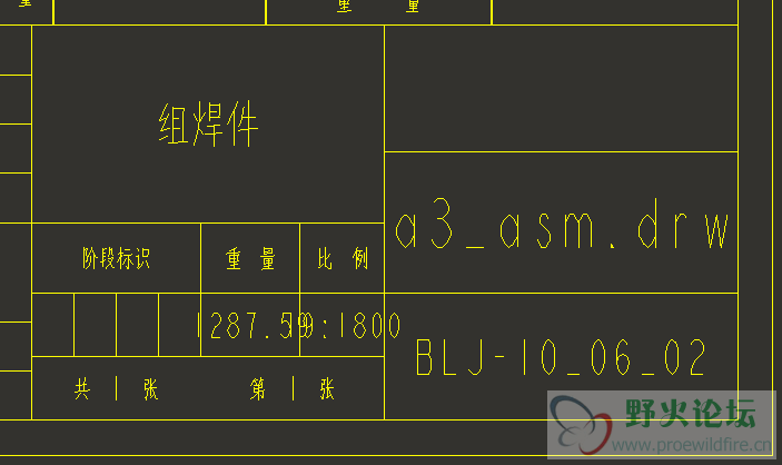

发表于 2020-4-9 08:41 | 显示全部楼层 |阅读模式
各位老哥用插件快速生成同名工程图,出来的图里面 名称部分怎么是a3_asm   我图框里面填的就是&ptc_common_name,出来怎么不对呀?是不是我哪里没没弄好,零件里模型树里也有ptc_common_name,求指教

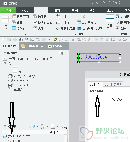

发表于 2020-4-9 09:17 | 显示全部楼层
我用的这个  &mbr.name

 楼主| 发表于 2020-4-9 11:16 | 显示全部楼层
换了个方法成功了,在零件添加了关系中文名=ptc_common_name,在工程图调用了&中文名
