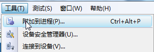

1. 调试方法
附加到Pro/E进程:在Visual Studio中,点击【工具】->【附加到进程】菜单项,快捷键为【Ctrl + Alt + P】。
2. 在弹出的【附加到进程】对话框中,选择进程:xtop.exe。然后单击【附加】按钮即可。
注:xtop.exe为Pro/E进程。
在要调试的代码处打断点,快捷键为F9。
执行Pro/TOOLKIT程序即可进行调试。
