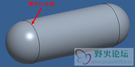

[求助] 要求G2连续,大神们帮忙看看
发表于 2020-3-26 15:15 | 显示全部楼层 |阅读模式
495
746

 楼主| 发表于 2020-3-26 15:25 | 显示全部楼层
yfregmail 发表于 2020-3-26 15:22
这不就是个完全倒圆角吗?
不能用圆角,要用曲线才能做到G2连续

 楼主| 发表于 2020-3-26 15:53 | 显示全部楼层
yfregmail 发表于 2020-3-26 15:37
搞不清楚你的需求,G2连接就是相切,倒圆角本来就是相切的,怎么就不行了?
G2不止是相切,G0-G4你百度

发表于 2020-3-26 17:26 | 显示全部楼层
直接导C2的圆角

发表于 2020-3-26 23:05 | 显示全部楼层
G2是曲率连续即相切且相等
发表于 2020-3-27 08:45 | 显示全部楼层
有木有文件那   就是一个圆柱面做G2连续   然后头端倒圆吗?

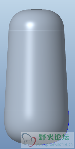

发表于 2020-3-27 09:50 | 显示全部楼层
prt0002.prt.zip (53 KB, 下载次数: 1)
creo 4 档案
一头是c2圆角,不能完全圆角
一头是做样式曲线然后旋转面切除。[attachimg]244298[ prt00021.prt.zip (67.12 KB, 下载次数: 6) /attachimg]
