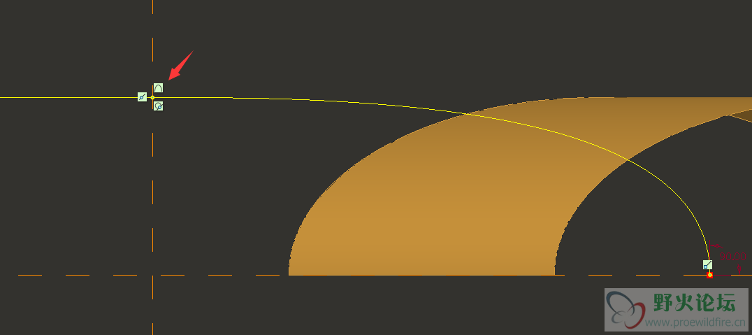

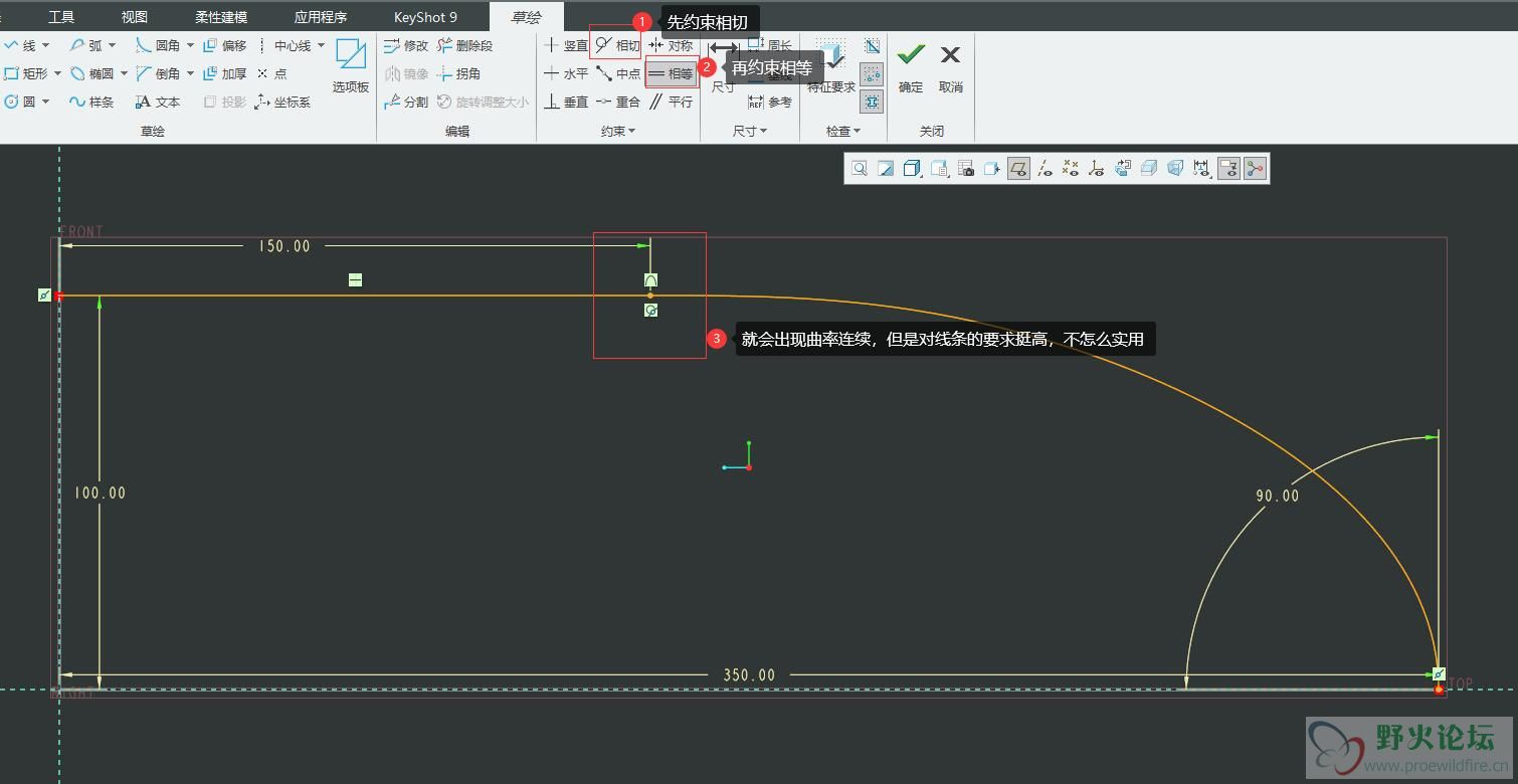

发表于 2020-3-26 09:10 | 显示全部楼层 |阅读模式

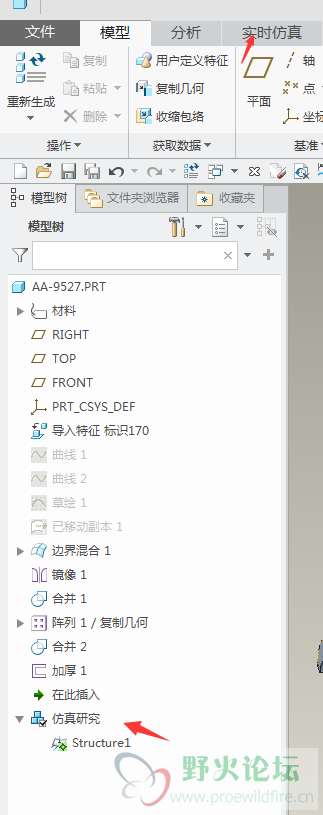

1、第一个图中左边是水平直线,右边样条线相切,那个曲率约束怎么添加的?
2、有时候不小心点了实时仿真,模型树里多了个仿真,怎么删除啊?

发表于 2020-3-26 09:44 | 显示全部楼层
曲率连续的方法对线段要求高,所以不是很常用,也不好调节,如果一定要使用曲率连续可以直接使用构建线条

 楼主| 发表于 2020-3-26 09:47 | 显示全部楼层
明白了,感谢指导,第二个问题大神知道怎么删除吗

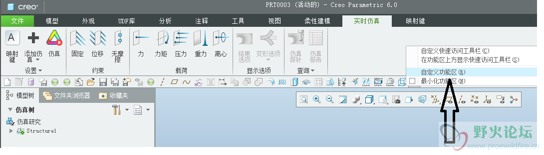

1546
131
2208
发表于 2020-3-26 10:50 | 显示全部楼层
功能区 取消 实时仿真

451
667
 楼主| 发表于 2020-3-26 13:44 | 显示全部楼层
2475413890 发表于 2020-3-26 10:50
功能区 取消 实时仿真
能截个图吗
1546
131
2208
发表于 2020-3-27 08:21 | 显示全部楼层
