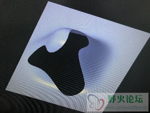

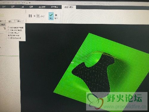

分享一个技巧,自己琢磨的,不一定绝对管用,但是试试说不定有奇效,只需5秒钟,复制—粘贴—选项选取消修剪包络/取消修剪定义域。
如果原来是一个比较完整平滑的曲面,突然缺了一个不规则缺口,这招有奇效!
比如这样的 要是常规补面累死你  这招就几下搞定

这个针对裁剪曲面才有效,相当于曲面还原。

排除曲面填充孔保留了主体形状去除了中心孔洞
