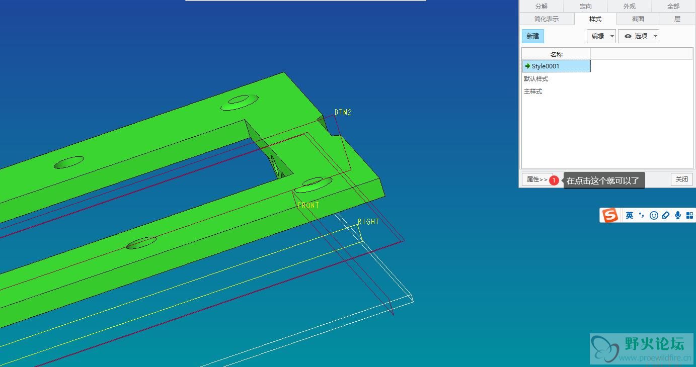

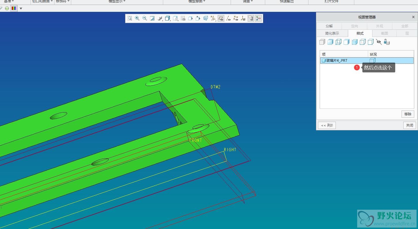

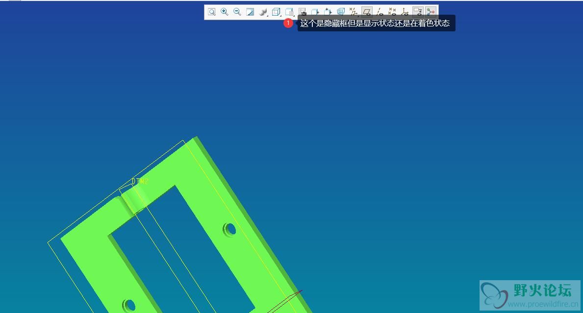

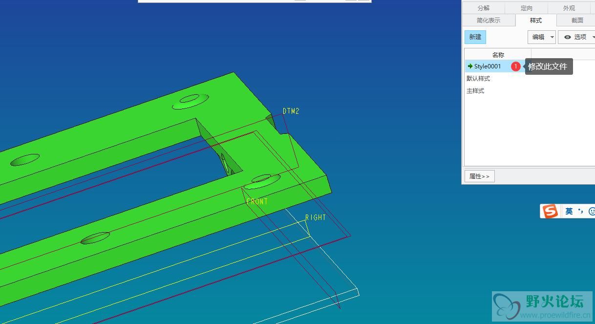

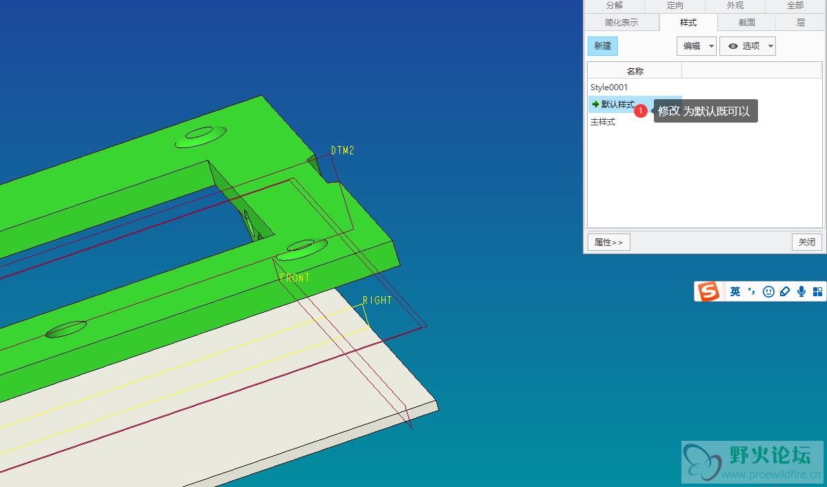

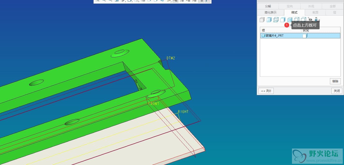

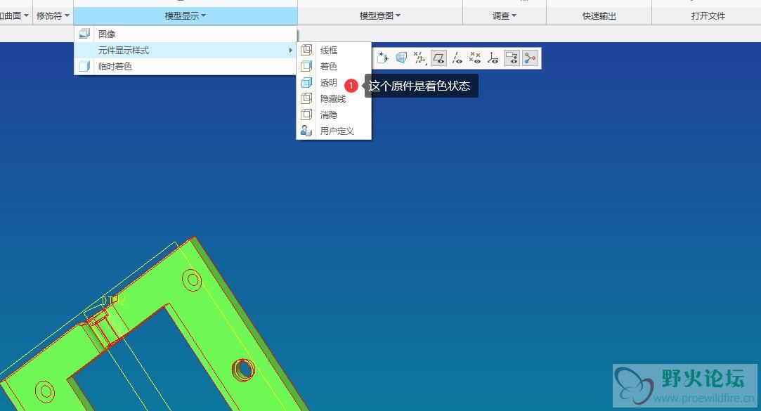

[原创] 组件状态下怎么自由切换元件直接的切换隐藏和着色状态呢?如下图所示调试
503
689
发表于 2020-3-23 16:11 | 显示全部楼层 |阅读模式
我最近在做组件,因为频繁的看投影线框和着色状态,但是组件下元件怎么和元件上面的图标一起变化?请问应该怎么设置?那么可以按照下面的设置更改下即可,可以在原来的样式里面改回去,1-4为改回去,5为默认状态
我还是一只鸟一只老菜鸟,只有不断学习才能不断进步

三维状态查看方便,出工程图时哪个视图的显示状态有没有办法调用?
只要自己尽心尽力就算啦。
503
689
 楼主| 发表于 2020-4-2 08:01 | 显示全部楼层
要一个一个调建立样式后既可以自由切换
