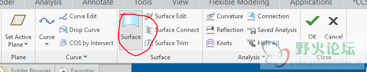

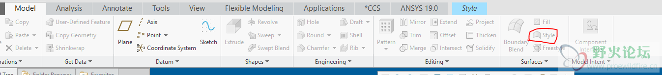

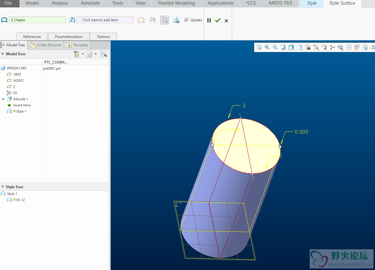

发表于 2020-3-23 12:33 | 显示全部楼层
自由曲面可以实现,类似这种闭合的曲面都可以用自由曲面实现
第一步
第一步
第二步
第二步
第三步
第三步
