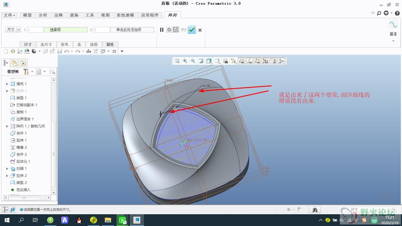

大佬们,我画 360截图20200319151931309.jpg 了一个图如图片所示,我在进行尺寸阵列的时候UV曲线的增量却没有出现,这是怎么回事啊.

要想出现UV曲线的增量,得看你做的曲线有没有基于参考进行约束吧
