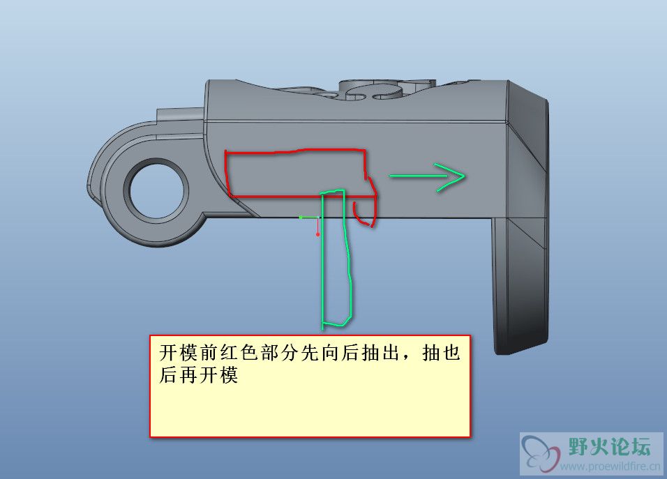

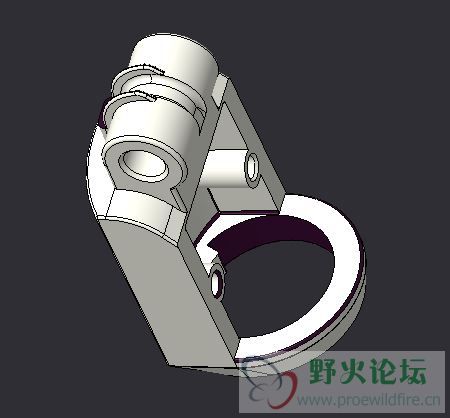

对于模具不懂,请教下大神附件如何分模呀[img][/img]

发表于 2020-3-18 16:35 | 显示全部楼层
上下模 大小圆孔做抽芯

 楼主| 发表于 2020-3-18 18:07 | 显示全部楼层
tys674004 发表于 2020-3-18 16:35
上下模 大小圆孔做抽芯
大圆后面里面还有槽位呀

发表于 2020-3-18 18:59 | 显示全部楼层
左右开模

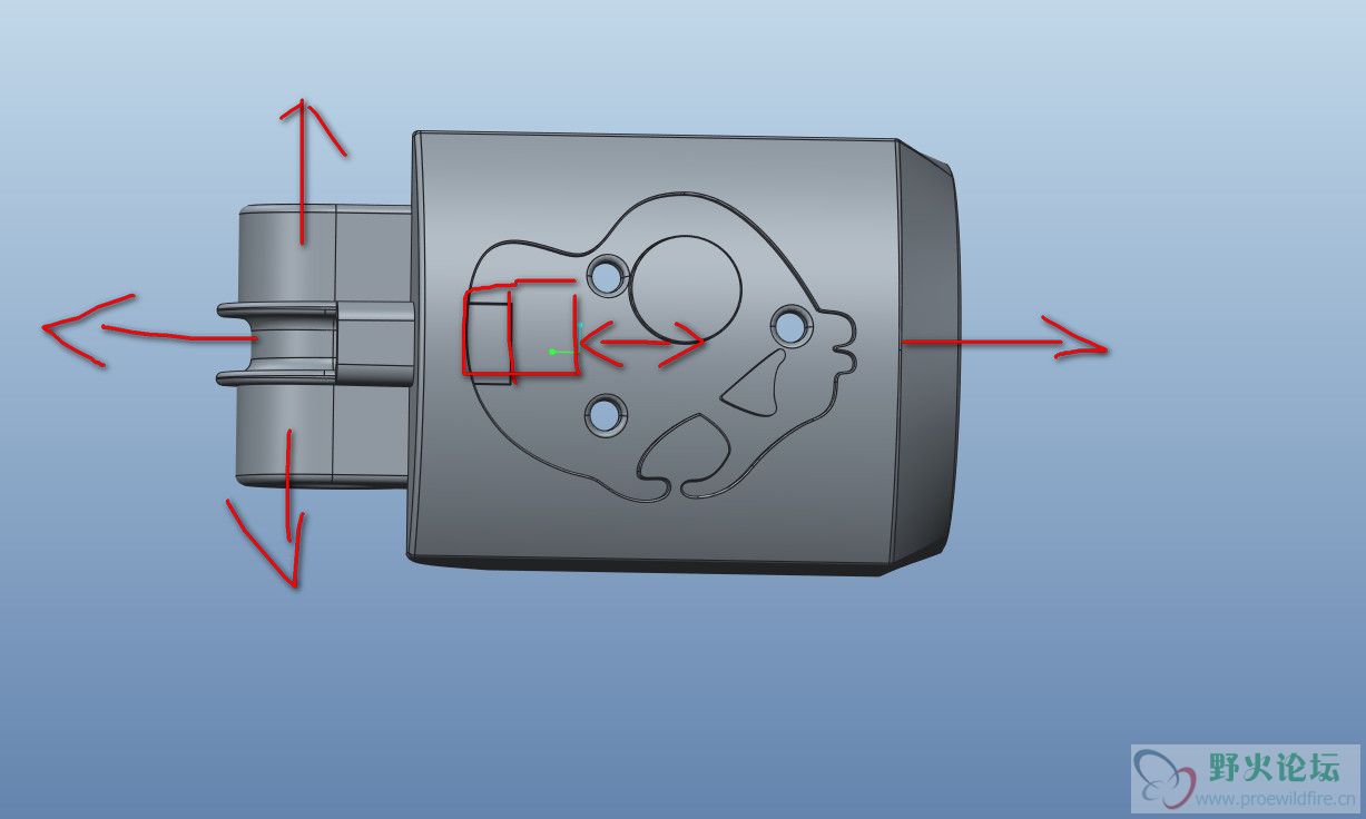

 楼主| 发表于 2020-3-18 19:36 | 显示全部楼层
兄弟能否以图片表示一下呀

发表于 2020-7-20 11:52 | 显示全部楼层
四侧跑滑块,内部凹槽内抽芯,不过个模具是能一出一,且寿命也不会长;设计都也是脑洞,大开,没有考虑出模,估计也是个小白!

发表于 2020-10-2 02:52 | 显示全部楼层
上下开模,两边走行位
