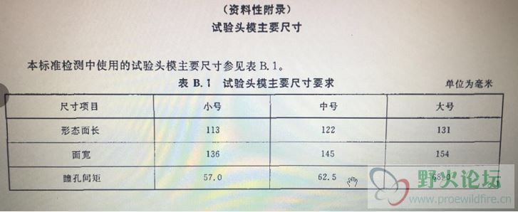

发表于 2020-3-17 16:09 | 显示全部楼层 |阅读模式
有偿寻大神帮我建三个人头模型,需要符合国标医学人头尺寸,版本不高于Creo5.0,其尺寸见图。有兴趣的大神请联系18516102752 蒋峰。

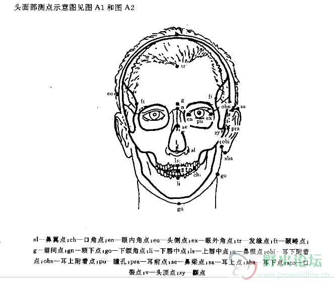

 楼主| 发表于 2020-3-17 16:15 | 显示全部楼层
附上人头国标尺寸

 楼主| 发表于 2020-3-17 16:17 | 显示全部楼层
附上人头国标尺寸

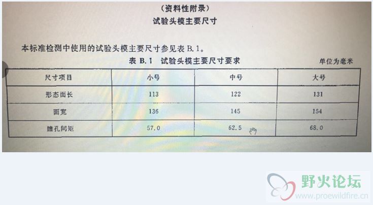

 楼主| 发表于 2020-3-17 16:25 | 显示全部楼层
颏下点gn与鼻梁点se的距离=形态面长、
左右颧点zy的距离=面宽、
左右瞳孔pu的距离=瞳孔间距

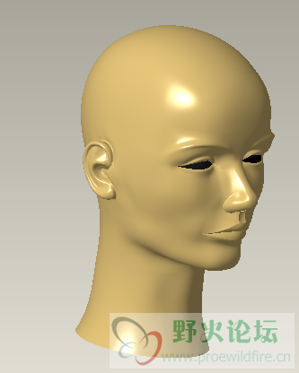

发表于 2020-3-17 20:41 | 显示全部楼层
现成的要?stp
931
1056
第一个图片的
