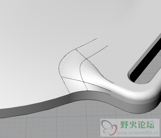

实体是我切出的缺口,我试了几次都无法做出像图中的样子,请各位大神解惑呀

 楼主| 发表于 2020-3-17 12:45 | 显示全部楼层
切出来却补不上

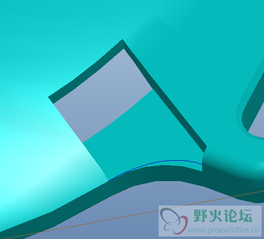

发表于 2020-3-17 15:18 | 显示全部楼层
不知道是不是这种效果,不过你这个切口切得有问题

发表于 2020-3-17 18:03 | 显示全部楼层
小小秦 发表于 2020-3-17 15:42
能把prt文件发出来参考一下补,我们要求是做得更平顺一点,你这还是有一点菱角
平顺很简单 ,我看你的图以为要故意做个这样的造型,所以没设置相切约束

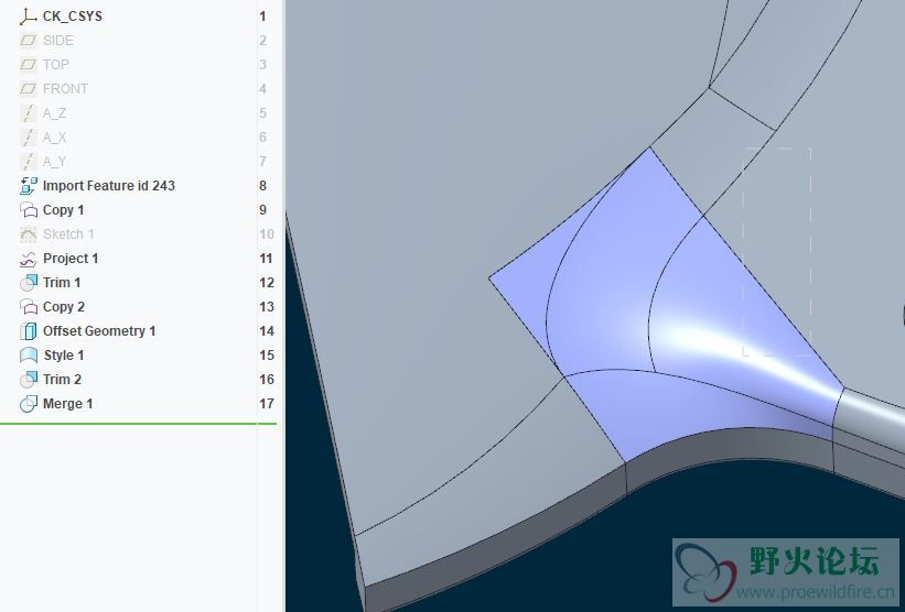

发表于 2020-3-18 07:40 | 显示全部楼层
其实犀牛做的,已经把线构架的方向展示出来了。
1.先还原大面,裁切出左边的一个三角
2.造型接线,补4边面,简单
