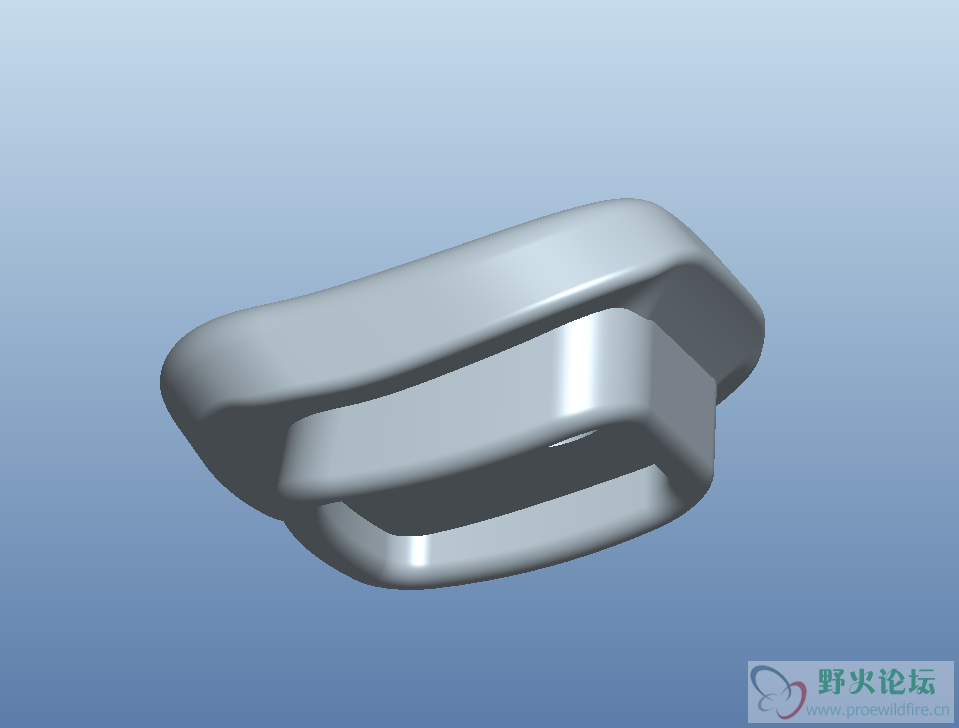

[求助] 请问各位大神,这个零件怎么分模

发表于 2020-3-15 22:03 | 显示全部楼层
1、壁厚不合理
2、画线方向无法脱模,形成了倒扣
希望对你有帮助

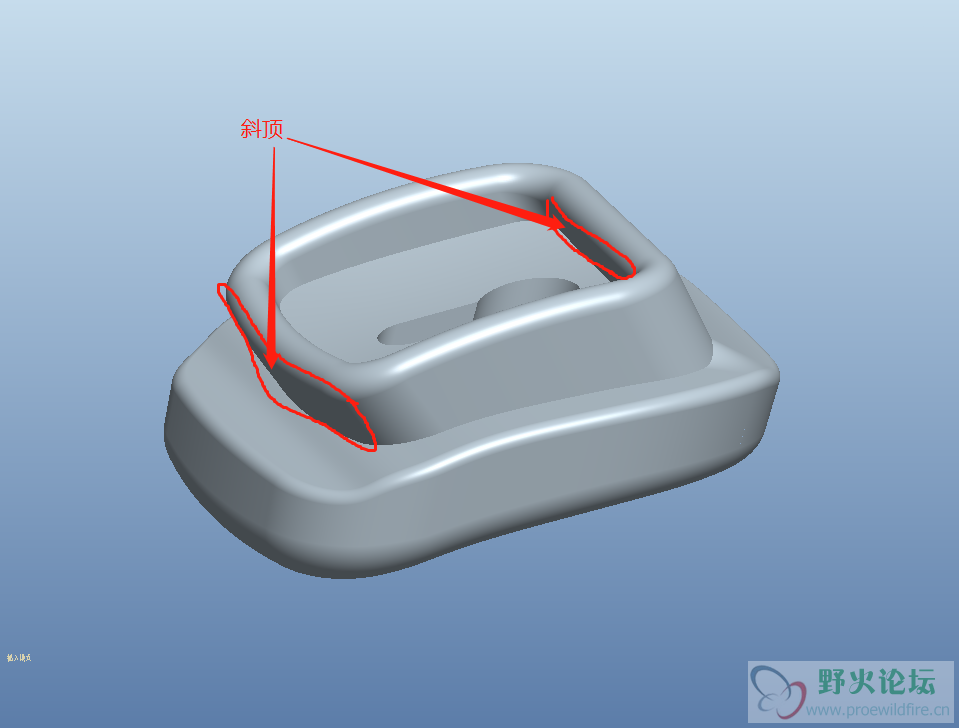

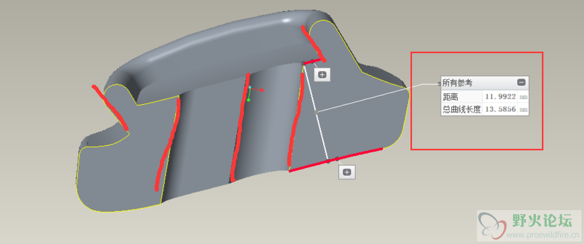

 楼主| 发表于 2020-3-16 14:13 | 显示全部楼层
咖啡煮水 发表于 2020-3-15 22:03
1、壁厚不合理
2、画线方向无法脱模,形成了倒扣
希望对你有帮助
我的想法是在这两侧分别做斜顶,但这样做就会导致后期产品有很多的结合线
214

发表于 2020-4-2 15:48 | 显示全部楼层
估计镶件印迹应该没办法少
