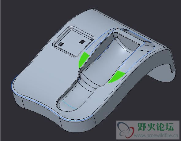

今天有空,CREO学习曲面画了个简单的图,加厚有两个加厚不了
如下图绿色两块所示,看附件
请各位大神帮忙看看呀

已经都加厚了,颜色显示的问题!

楼主,看看是不是这样。

lcjyyl 发表于 2020-3-14 14:49
已经都加厚了,颜色显示的问题!
是加厚了,那两块绿色却是烂面来的啊

如果加厚不了,可能是到圆角还有其他个别面太浅了,还有就是可能面补够好希望这个回答能帮助你
