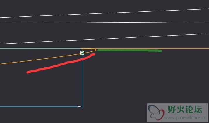

发表于 2020-3-12 14:40 | 显示全部楼层 |阅读模式
creo草绘相切总是反向相切 怎么改变相切方向?
351
443
发表于 2020-3-12 14:47 | 显示全部楼层
进入控制节点拉回来就可以啦

cdk1998 发表于 2020-3-12 14:47
进入控制节点拉回来就可以啦
控制节点在哪里进入

发表于 2020-3-12 16:37 | 显示全部楼层
接种曲线点二下,就出来对话栏

 楼主| 发表于 2020-3-12 16:48 | 显示全部楼层
@cdk1998 控制节点在哪里 可以表示下不 谢谢!我是菜鸟
发表于 2020-3-12 16:50 | 显示全部楼层
双击曲线

发表于 2020-3-12 17:28 | 显示全部楼层
画的时候可以把终点不要捕捉到点上,点在旁边位置,然后重合,再约束相切

发表于 2020-3-13 08:13 | 显示全部楼层
参照地方不对而已
