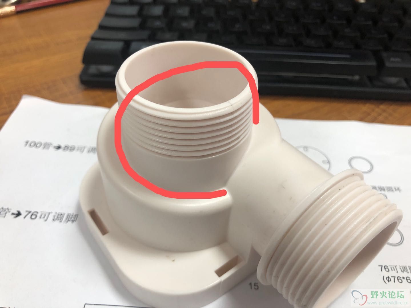

请求大神帮忙!
这种形状
这种形状

螺纹扫描 如果有特殊道具 可以选用体积块螺纹扫描
