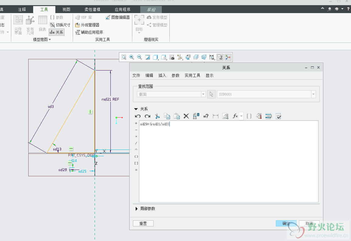

各位老师好,我在草绘时候,设定关系,我绘制一个直角三角形,再绘制一条线,这条线的长度关系是=三角形斜边/对边,可是只设定关系确认时候刷新了一下,后面改动斜边长度不再刷新。请问是哪里的问题?

没有看到图档,在这里大胆猜测一下产生如此现象的原因。
1、首先,不是不刷新,是这个公式的值不变,才看起来没刷新。
2、楼主的图中,sd13这个尺寸是个控制尺寸,控制着三角形的形状。
   sd29=(rsd21/sd3)=sin(sd13),
当sd3变化,但sd13角度不变的情况下,其角度正弦也不会变化。感觉没有刷新。
可以将sd13删除,将rsd21变成强尺寸。不知这用是否符合楼主的设计意图。

非常感谢,我试验一下
