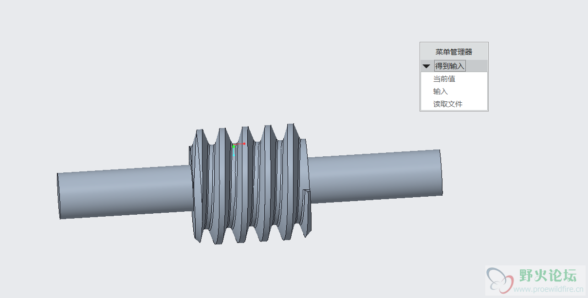

[已解决] 重新生成时总出现菜单管理器,如何取消
发表于 2020-2-12 18:21 | 显示全部楼层 |阅读模式
模型采用参数建模,每次重新生成总显示菜单管理器,装配体其他部分不会变,如何取消这个

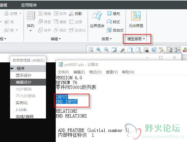

发表于 2020-2-12 20:47 | 显示全部楼层
模型意图,程序,编辑设置,把 INPUT 和 END IUPUT 中间的内容删除
 楼主| 发表于 2020-2-12 22:37 | 显示全部楼层
谢谢!已经解决
 楼主| 发表于 2020-2-12 22:52 | 显示全部楼层
谢谢!

发表于 2024-7-23 09:53 | 显示全部楼层
中间没有内容还是会跳怎么办
