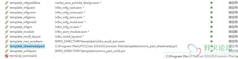

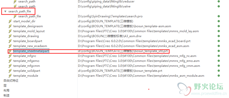

发表于 2020-1-19 11:18 | 显示全部楼层
config里有设置

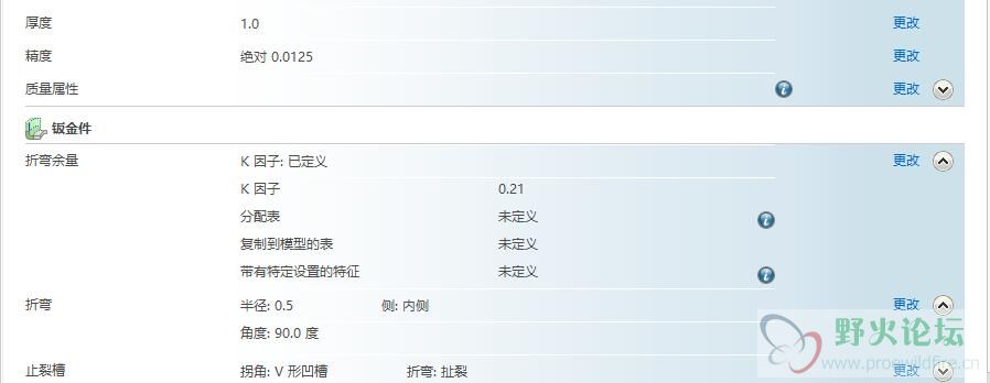

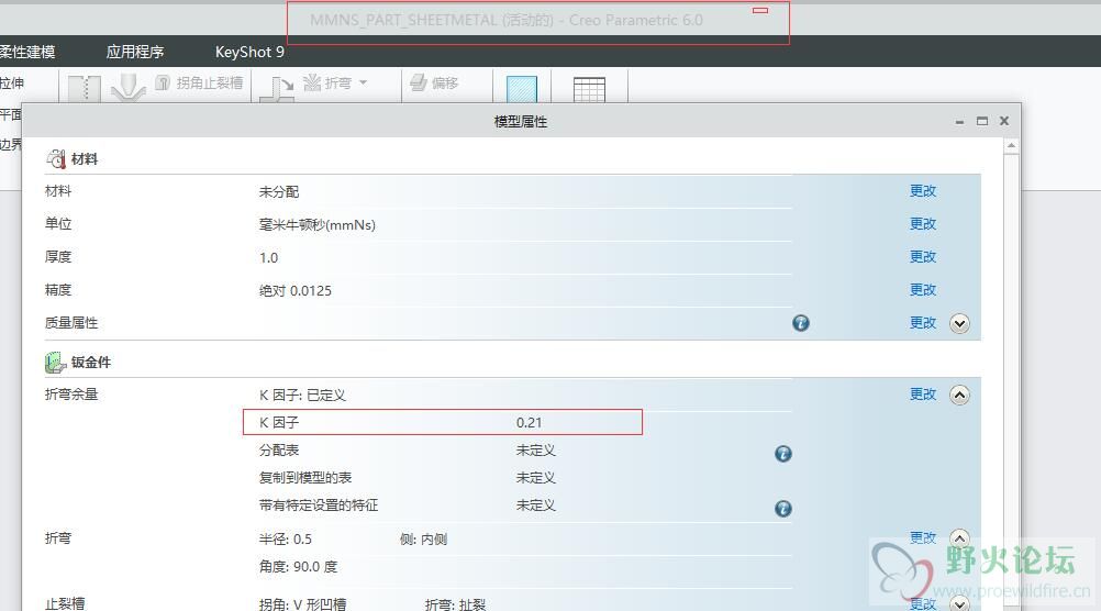

 楼主| 发表于 2020-1-19 11:40 | 显示全部楼层
如下图, 在新建钣金件的时候才用到了指定的默认的模板(折弯参数是K因子, 数值是0.21);
但是如果先建立实体, 然后再实体转钣金, 系统还是用的原来参数(折弯参数还是系统默认的Y因子, 0.44(0.5))
647
793
 楼主| 发表于 2020-1-19 12:03 | 显示全部楼层
通过 建立实体, 然后再转钣金; 和直接用钣金建立同样类型的钣金件。 折弯系数不一样。
