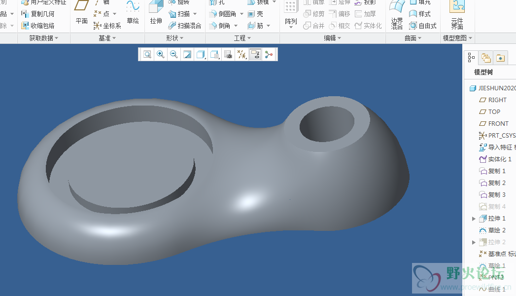

[求助] 两曲面相接处,接顺处理遇困难,请高手帮忙

idiot8120 发表于 2020-1-16 11:19
我照你的目录树建,构建的样条线,提示 “并非所有曲线都已连接。显示出已知曲线交点。”,这个是什么原 ...
提示说得很明白呀,“并非所有曲线都已连接”,就是说有的曲线没有连接拉在一起呀;“显示出已知曲线交点”就是说已检测到的交点显示出来给你看了。未显示的交点就是有可能未相交,你把没显示交点放大来看看,是哪两条曲线没相交呀。

发表于 2020-2-20 11:49 | 显示全部楼层
画了一个,效果还不错
