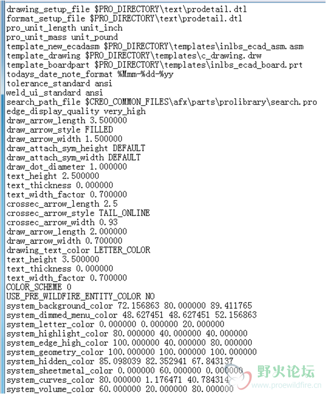

如图,我的config已经设置成这样了,标注出来字还是小的看不到,搞不懂,尝试了很多方法都解决不了,每次都要在绘图模块还得重新调;重启继续调,明明已经保存config为什么总是这样,都快逼疯了。

改好你的工程图模板里的DTL

你的 draw_arrow_length 等等这些选项是在 config.pro 里还是在 DTL 文件里?

感谢提醒,终于改过来了,一直以为config也可以控制工程图配置,没想到不管用,我把CNS那个配置直接复制到prodetail,这里是默认的工程图配置,瞬间好了。谢谢

我把CNS那个配置里面的内容直接复制到prodetail,这里是默认的工程图配置,瞬间好了。谢谢

不是改config  是改dtl
