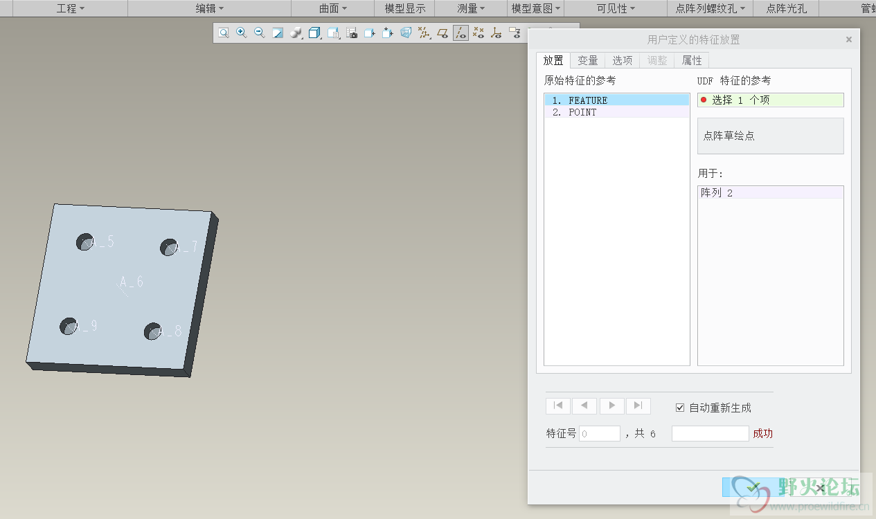

RT,让我选参照,可是怎么选都选不上

草绘里做参考点

你这是在放置UDF,按提示操作啊,要不把UDF传上来看看

把基准过滤器里面的点 打开,选择需要的点就可放置。
