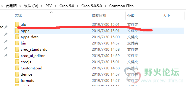

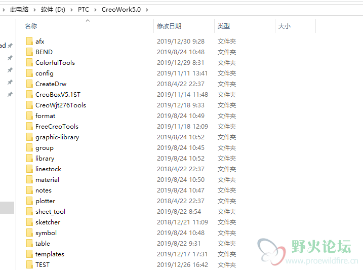

将AFX模块复制到个人配置文件夹下,有利于统一管理和配置文件的迁移
第一步:复制安装目录\Creo 5.0\Creo 5.0.5.0\Common Files\afx文件夹到自己的配置文件夹下
            本人采用陈杰老师的配置

相当于把外挂提出creo的安装程序文件了。后续重新安装,AFX这部分不受影响。

这种自己配置最好的地方就是自定义截面之类的都可以一起转移了
放到同步盘中,配置文件使用相对目录,无痛更换电脑
