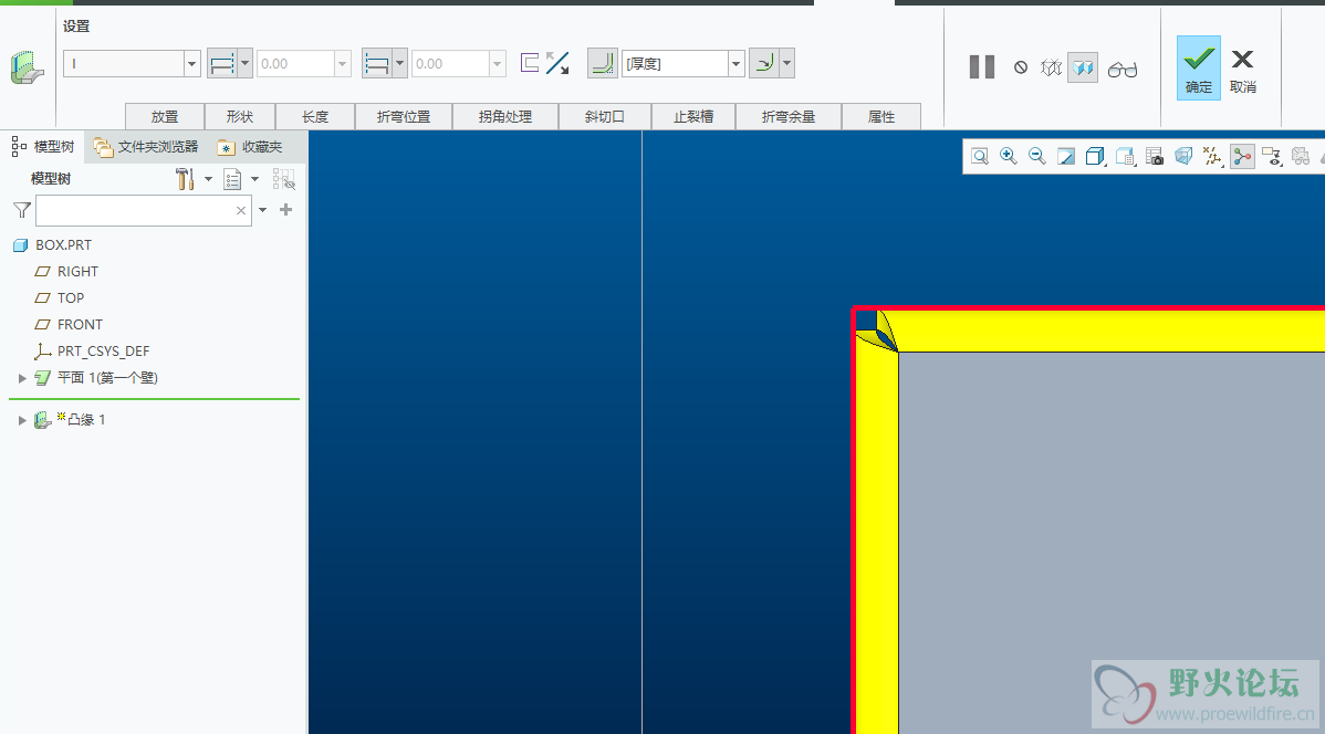

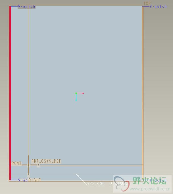

YDKJ499 发表于 2019-12-1 20:45 精度设置问题?我是croe2.0试了一下,没问题呀
171
495

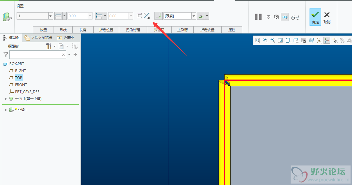

jlsphcc 发表于 2019-12-2 09:26 不是精度问题,是凸缘命令没有设置好方向,CREO6.0的选的是两侧,PROE4.0选的是单侧,修改一下尺寸就对了 ...
