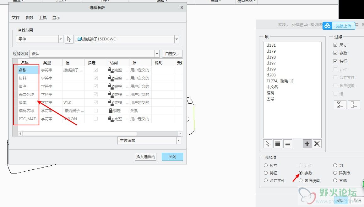

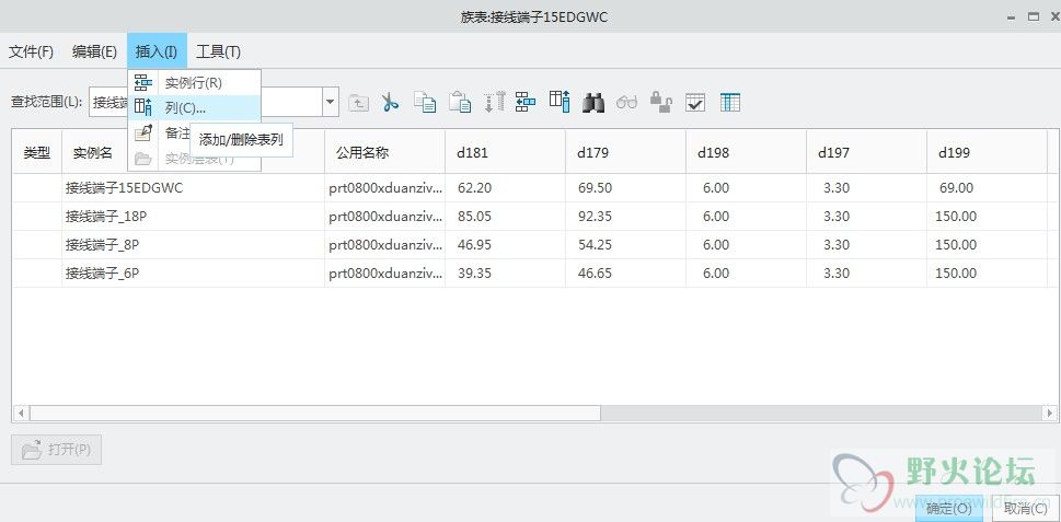

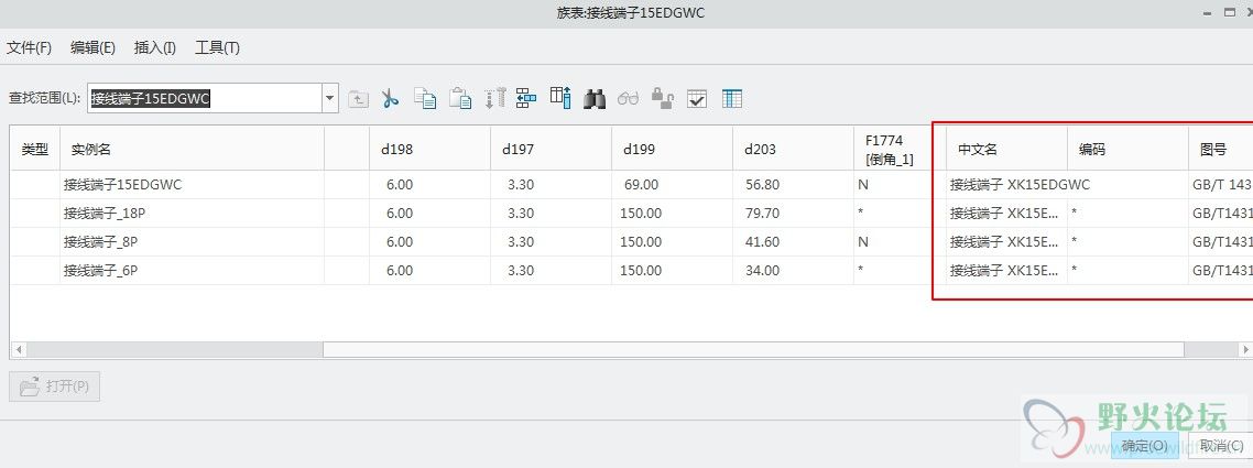

参考另外一贴里面关于簇表零件作为实例如何实现独立参数的求助帖。感谢热心坛友提供的思路。按照编辑簇表的方式实现了参数的编制。
简易教程如下: 打开带簇表的类属模型-》插入列-》选取“参数”(这里的参数需要在零件参数设置里面提前编写好);选取对应的参数项目添加到参数列里-》确定-》回到簇表里面编制所需的参数。完成。可直接调用及BOM表自动统计均能正常识别。

发表于 2022-11-21 20:11 | 显示全部楼层
想表达什么?不就是一个组件里插入N个族表实例吗?有什么意义?
族表bom主要是为了系列设计和加工,主要是体现不同实例的尺寸参数用的,你这还是普通重复区域表啊
