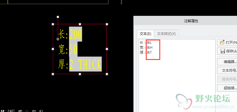

就像图中上面的注释,修改尺寸后重新生成,就会得到新图,这个是在哪里设置的呢,有没有大神指点

兄弟:你首先看看绘图文件和零件文件在不在同一个工作目录下面,一般零件更新后,对应绘图文件自动更新,对于新手来说,99%的问题多是自己不了解设计的软件的基本功能所导致的。多去尝试,有时间的话根据自己公司的图纸模板去创建绘图格式(frm文件)。
相互学习,多多指教
发表于 2019-11-8 16:53 | 显示全部楼层
补充以下,你的绘图属性,在修改以下,标注的箭头和线,文字高度,你截图的太难看了。记得(dtl)另存为,方便下次使用
相互学习,多多指教

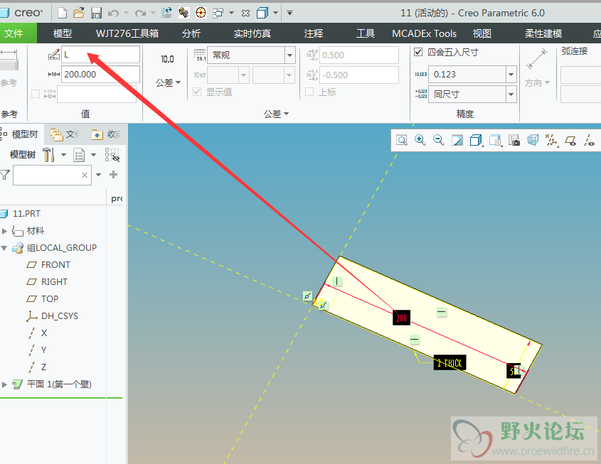

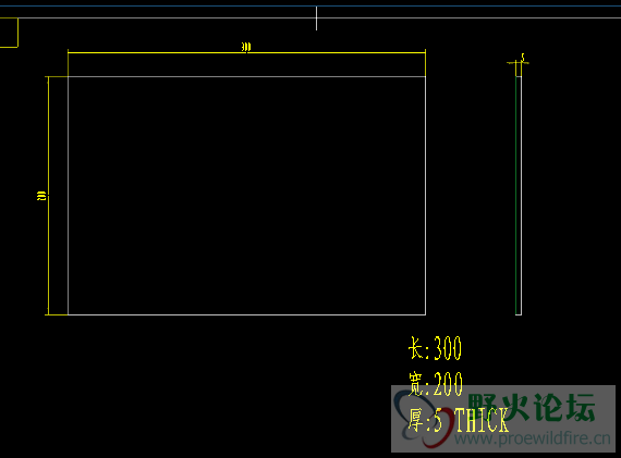

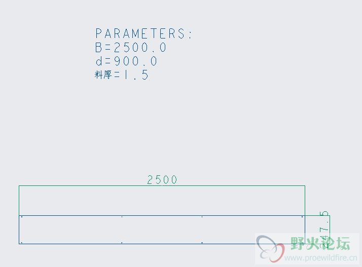

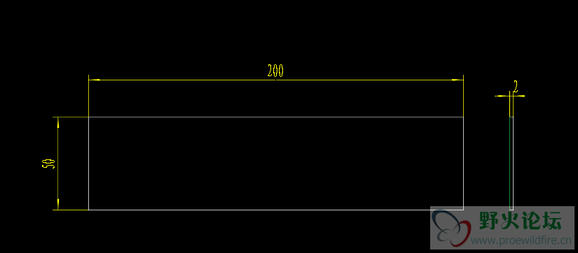

发表于 2019-11-8 20:49 | 显示全部楼层
截屏4个,如果你有点基础,应该看懂
不过没什么屌用,因为修改后又是一个新文件,文件名也不能变化啊;
所以最好采用族表

发表于 2019-11-8 20:57 | 显示全部楼层
切换尺寸看一下,或者看上面那些注释的属性是不是参数调用
