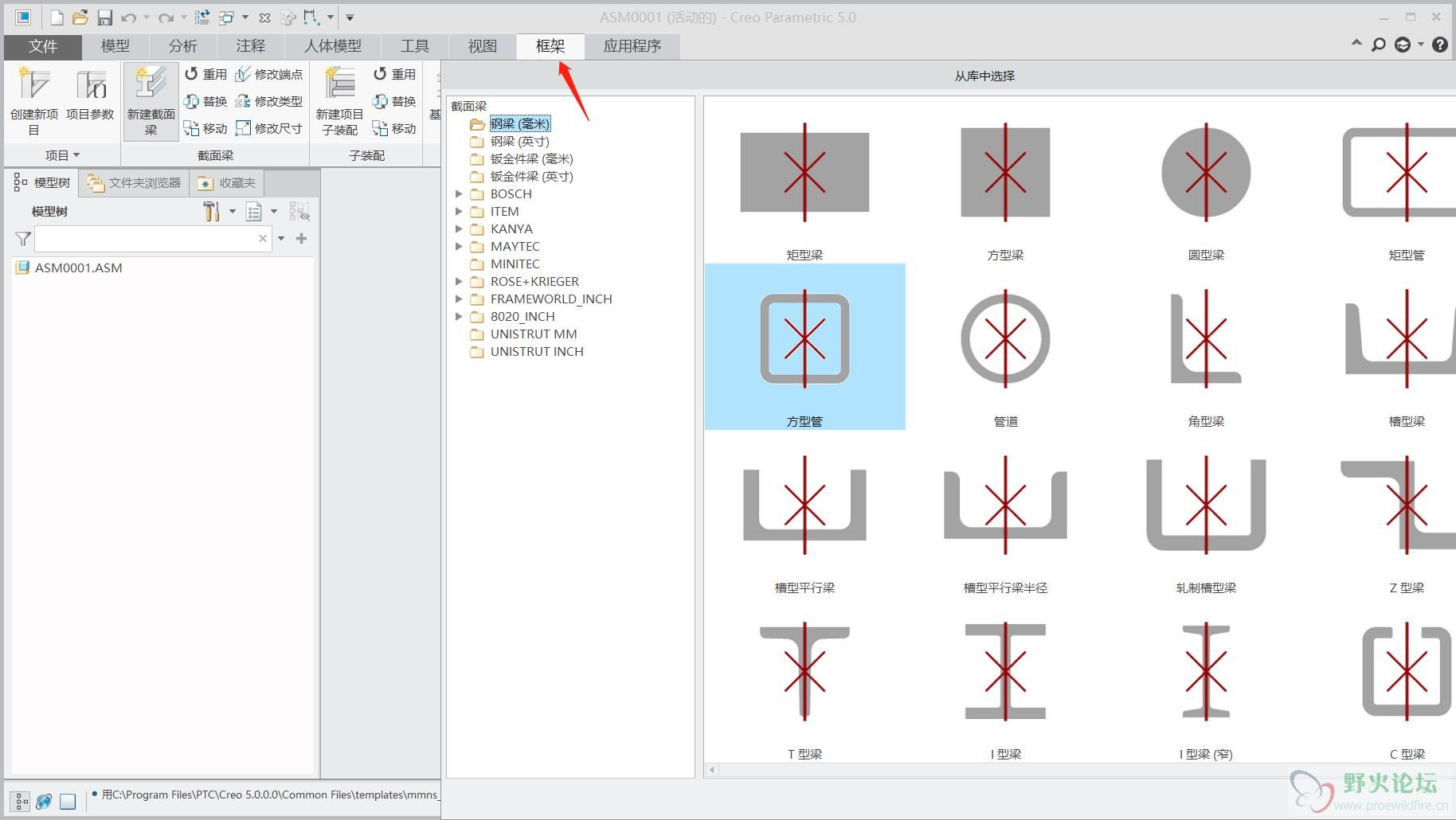

发表于 2019-11-7 20:31 | 显示全部楼层
AFX里有各国标准的矩形管模型

 楼主| 发表于 2019-11-8 14:39 | 显示全部楼层
fuguangyi 发表于 2019-11-7 20:31
AFX里有各国标准的矩形管模型
要安装的吗  求指点啊 急用

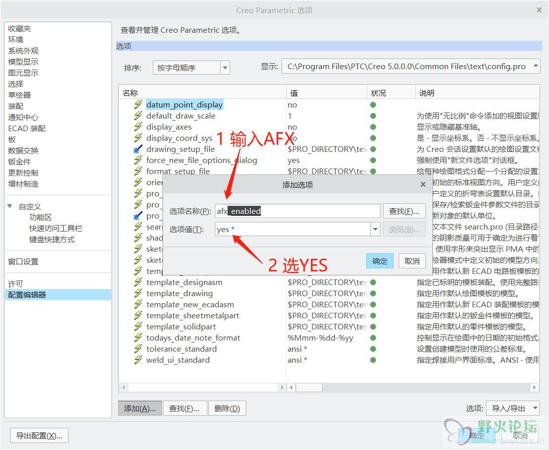

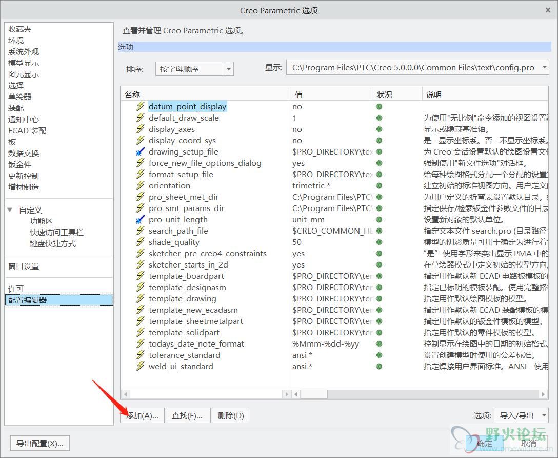

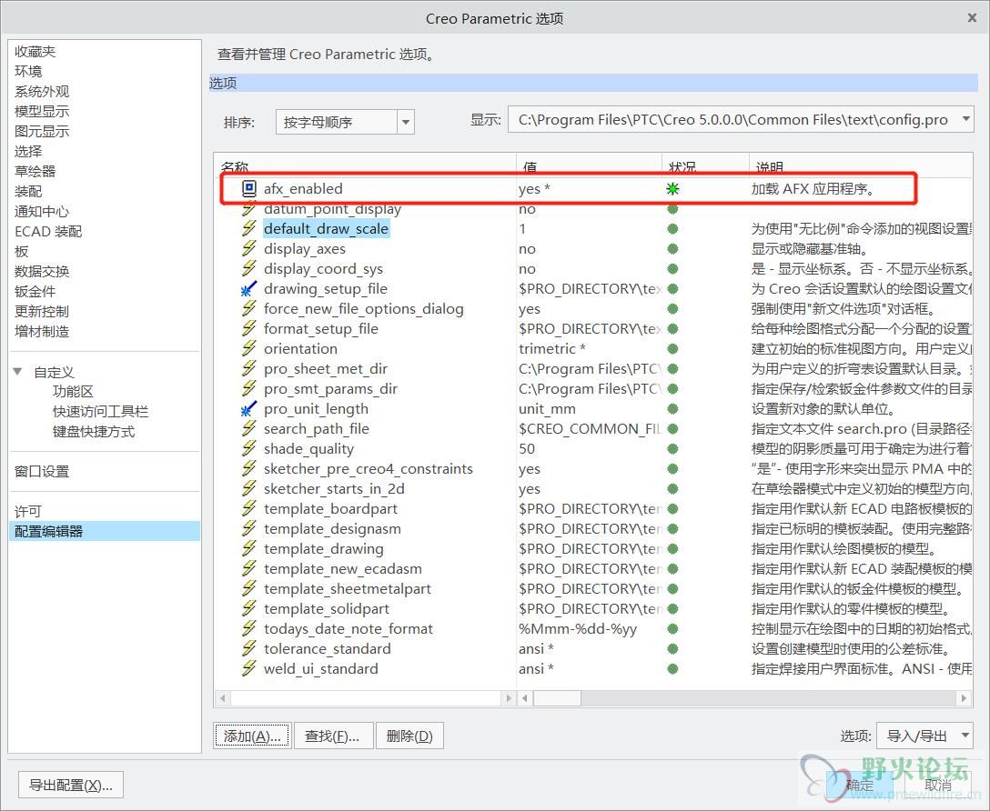

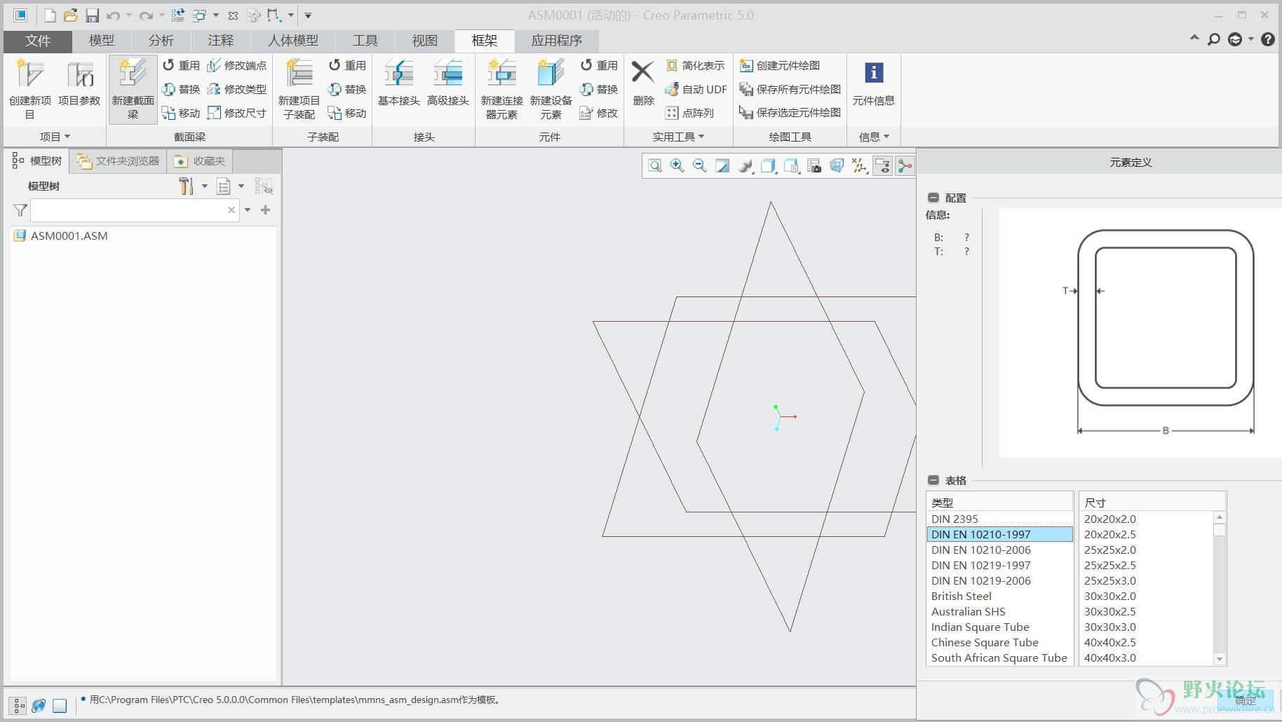

发表于 2019-11-8 19:07 | 显示全部楼层
tuyuji232417 发表于 2019-11-8 14:39
要安装的吗  求指点啊 急用
各种标准管,角铁钢都有,剩下的就要你自己研究了
