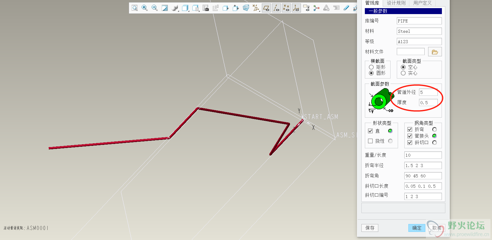

外径2.5内径0.5,改成别的数就生成失败,另外本人在网上找不到管道方面的教程,纯自己摸索。。感觉自己太可怜了。。

改成绝对精度试试。

可能折弯半径的问题。

弯曲太小了  造成自相交了
