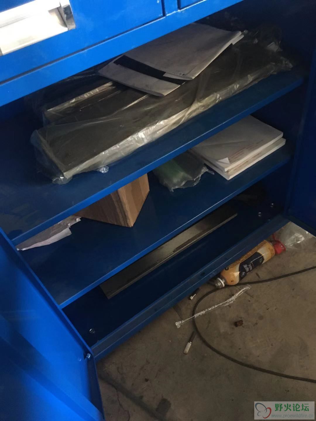

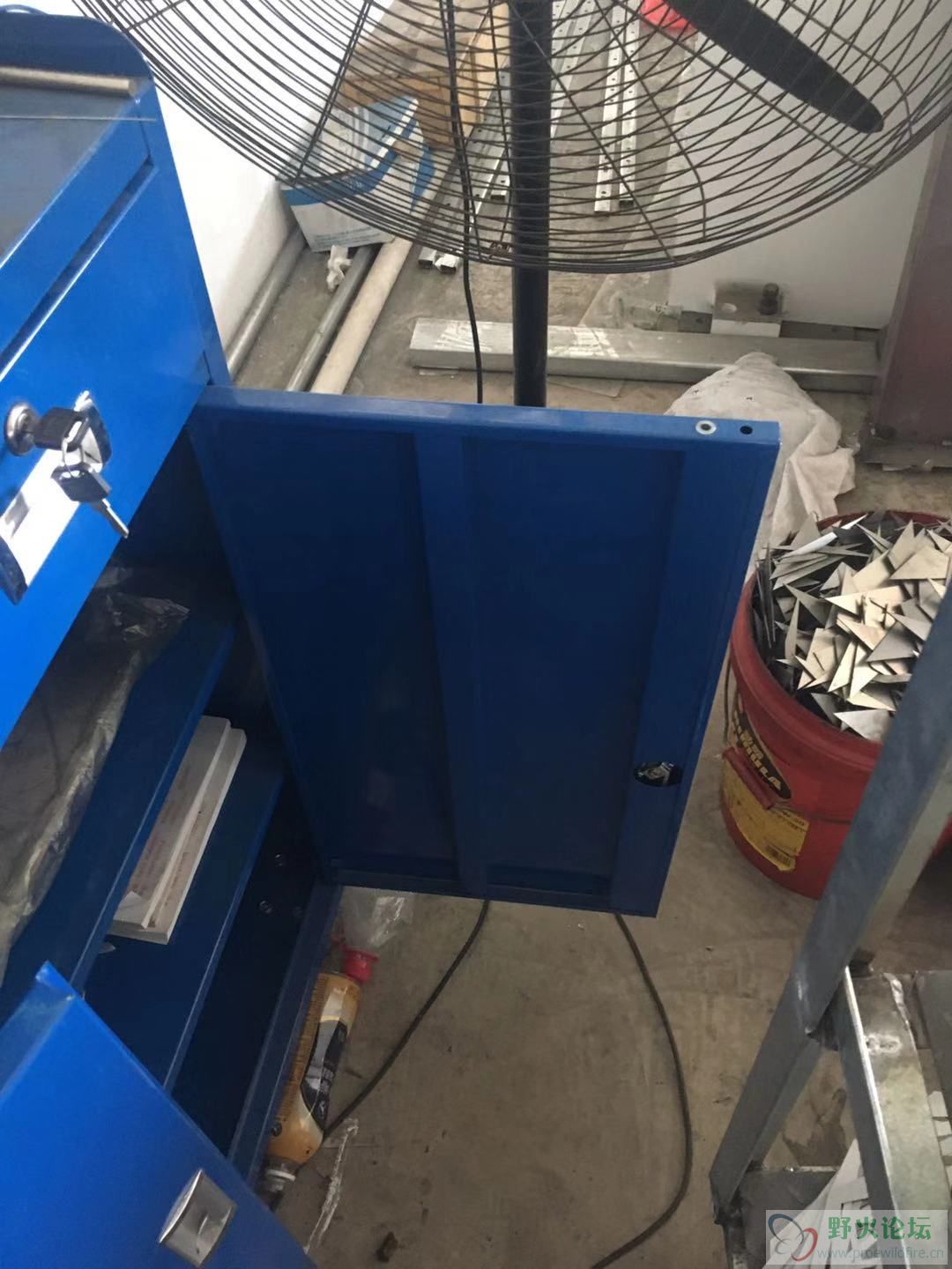

公司给我个任务,需要我设计一个铁皮工具柜,虽然是很简单,但是作为新手,不知道如何下手?请教各位高手指点迷津。
微信图片_20191010132526.jpg 微信图片_20191010132537.jpg 微信图片_20191010132543.jpg 微信图片_20191010132549.jpg

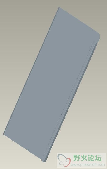

 楼主| 发表于 2019-10-10 13:32 | 显示全部楼层
我自己做了一个侧面板立体图,但是公司老板说用proe4.0画个立体图出来,还是要一个一个部件画,那为什么不用CAD直接画平面图呢?他感觉proe没什么用?我也不知道怎么反驳。大家可以说说proe的作用吗?
工具柜右侧板
工具柜右侧板

发表于 2019-10-10 14:21 | 显示全部楼层
应该不难,花点时间就行,尺寸可以测量,唯一缺的是没有抽屉导轨安装空位尺寸

发表于 2019-10-10 15:53 | 显示全部楼层
参照现有的柜子,自己确定好整体尺寸,长宽高。确定有几个抽屉,下面的柜体空间多大,放几层板。整体用多厚的钣金来做。确定好整体的骨架,然后就是看每一部分是怎样连接到一起的,比如柜门铰链是怎么安装的等等吧。然后一部分一部分建模,装配到一起。检查干涉。出BOM表,零件工程图。找供应商加工制作。大体就是这样。(然后跟领导说,我在某宝上看到有现成的柜子,质量好又便宜。老板说,嗯,那就买一个吧

发表于 2019-10-10 16:01 | 显示全部楼层
york_qian 发表于 2019-10-10 13:32
我自己做了一个侧面板立体图,但是公司老板说用proe4.0画个立体图出来,还是要一个一个部件画,那为什么不 ...
因为我不是大神,直接用CAD搞不定。用proe建模出来,看起来更直观,哪里有问题也容易发现。

 楼主| 发表于 2019-10-10 21:51 | 显示全部楼层
老板不知听说谁跟他说用了proe,可以把工具柜画一个整体图,直接展开一下就可以了。他说他不相信这么简单,说proe画图,还不如用CAD制图来得快,画立体图纯属浪费时间。
但是事实上好像又和老板说得一样,我也迷糊了,到底proe比CAD优势体现再哪里?
